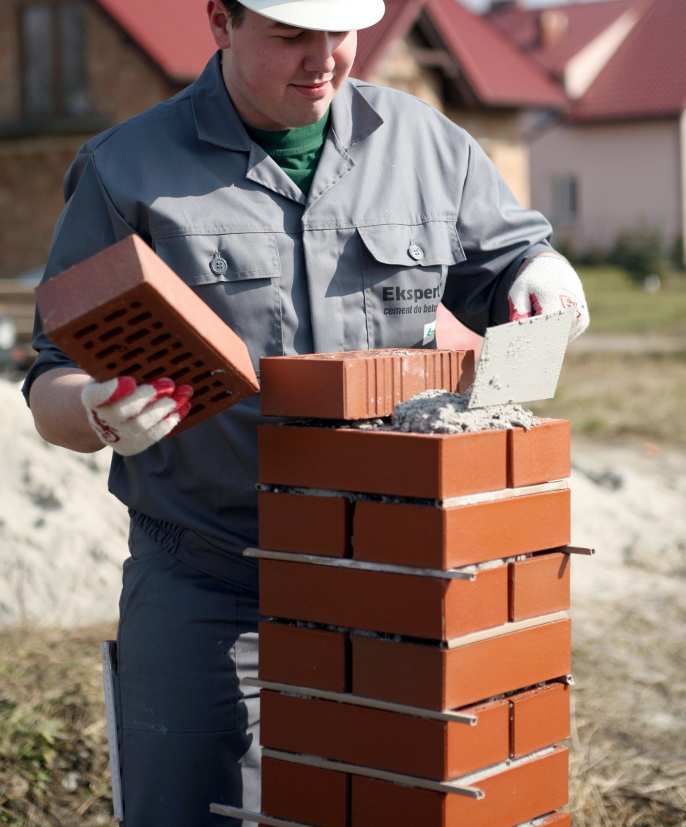

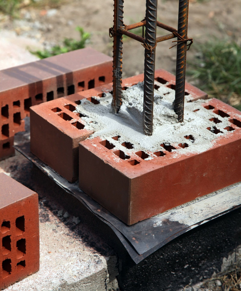

Słupki murowane wzmocnia się od środka metalowymi prętami. W przypadku zastosowania cegieł klinkierowych, powinno się mieszać cegły z różnych palet (bo mogą one delikatnie różnić się odcieniem) i używać specjalnej zaprawy do wyrobów z klinkieru (fot. po lewej: Röben, fot. po prawej: Lafarge)

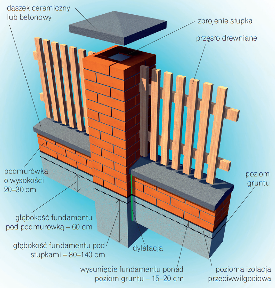

W przypadku gruntów wysadzinowych (przede wszystkim gliniastych), które pęcznieją pod wpływem mrozu, fundament pod cokół murowany powinien sięgać poniżej strefy przemarzania, czyli na głębokość 80-140 cm (zależnie od regionu), aby podmurówka nie popękała na skutek ruchów podłoża. Pod ogrodzenie z murowanymi słupkami, do których przymocowane są lżejsze przęsła, można wykonać fundament płytszy pod przęsłami - sięgający ok. 60 cm.
Schemat budowy: Fundament ogrodzenia murowanego, z lekkimi przęsłami, wykonany na gruncie gliniastym (pęczniejącym pod wpływem mrozu)

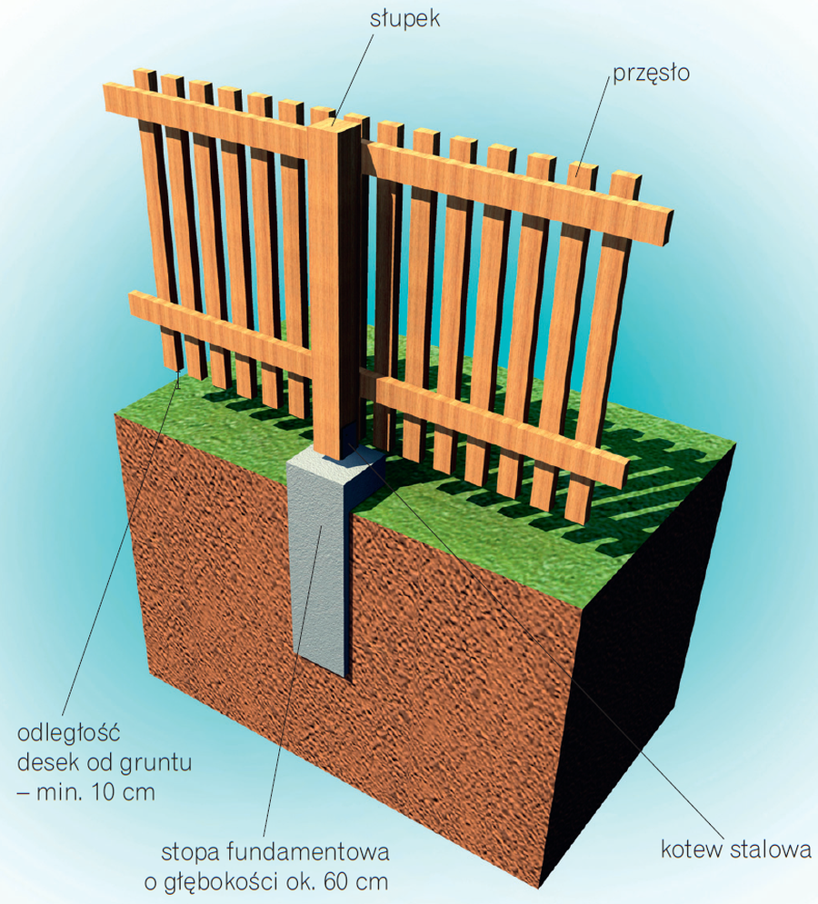

Natomiast na gruntach niewysadzinowych (głównie piaskach), nawet pod pełny mur wystarczy fundament zagłębiony na ok. 60 cm. Fundament ogrodzeniowy zawsze wyprowadza się 15-20 cm ponad poziom gruntu. Na jego zwieńczeniu - w miejscu budowy słupków lub podmurówki - układa się poziomą izolację przeciwwilgociową z dwóch warstw folii fundamentowej lub papy. Pamiętajmy też o wykonaniu dylatacji między słupkami (i ich fundamentem) a podmurówką.
Schemat budowy: Ogrodzenie z przęsłami i słupkami drewnianymi, bez podmurówki
