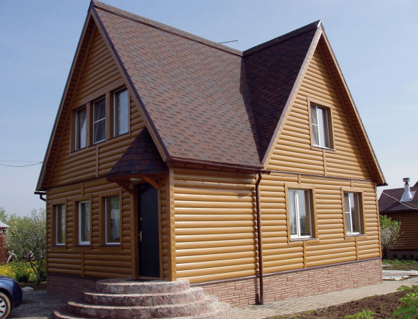

Elewacja z paneli drewnopodobnych, które dzięki wypukłemu kształtowi przypominają bale
Elewacja z paneli drewnopodobnych, które dzięki wypukłemu kształtowi przypominają bale (fot. Royal Europa)

Panele elewacyjne z PVC imitujące drewno, które nie wymagają malowania ani konserwacji
Panele elewacyjne z PVC imitujące drewno, które nie wymagają malowania ani konserwacji (fot. Plastivan)

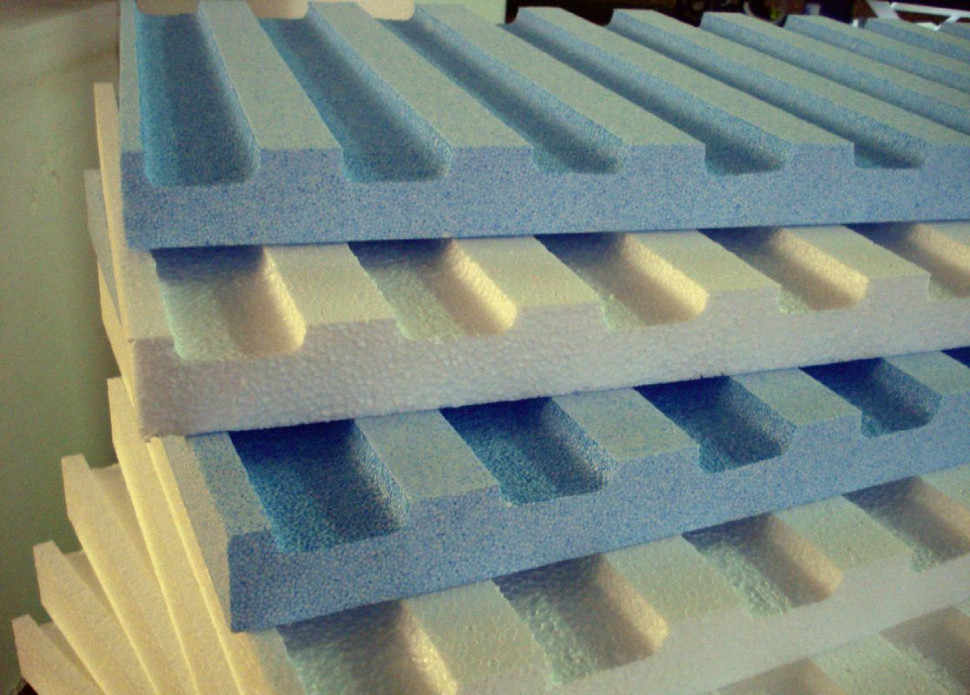

Obecnie problem ten rozwiązuje się poprzez "odsunięcie" ocieplenia od poszycia ściany. Stosuje się w tym celu styropianowe płyty rowkowane, które po ułożeniu tworzą kanały wentylacyjne, oraz wiatroizolację chroniącą elementy drewniane przed bezpośrednim zawilgoceniem.

Układanie płyt styropianowych rozpoczynamy od zamontowania perforowanej listwy startowej na dole elewacji. Do mocowania płyt nie używamy kleju, a jedynie kotew wkręcanych z talerzykami o dużej średnicy. Płyty układamy tak, aby łączenia mijały się mniej więcej co połowę szerokości płyty, a układ rowków pokrywał się na całej wysokości elewacji.
Alternatywnym rozwiązaniem jest zamocowanie styropianowych pasków dystansowych o grubości 2 cm w rozstawie 40-50 cm, do których następnie mocuje się płyty ociepleniowe. W obu przypadkach, ze względu na punktowe mocowanie płyt, warto użyć styropianu twardszej odmiany EPS 100 z frezowanymi krawędziami. Płyty można też sklejać na zakładach klejem do styropianu.

Styropianowe płyty rowkowane
Styropianowe płyty rowkowane zapewniają wentylację przestrzeni pomiędzy ścianą a warstwą izolacyjną, zapobiegając gromadzeniu się wilgoci i umożliwiając odprowadzenie pary wodnej na zewnątrz (fot. Ekobud)

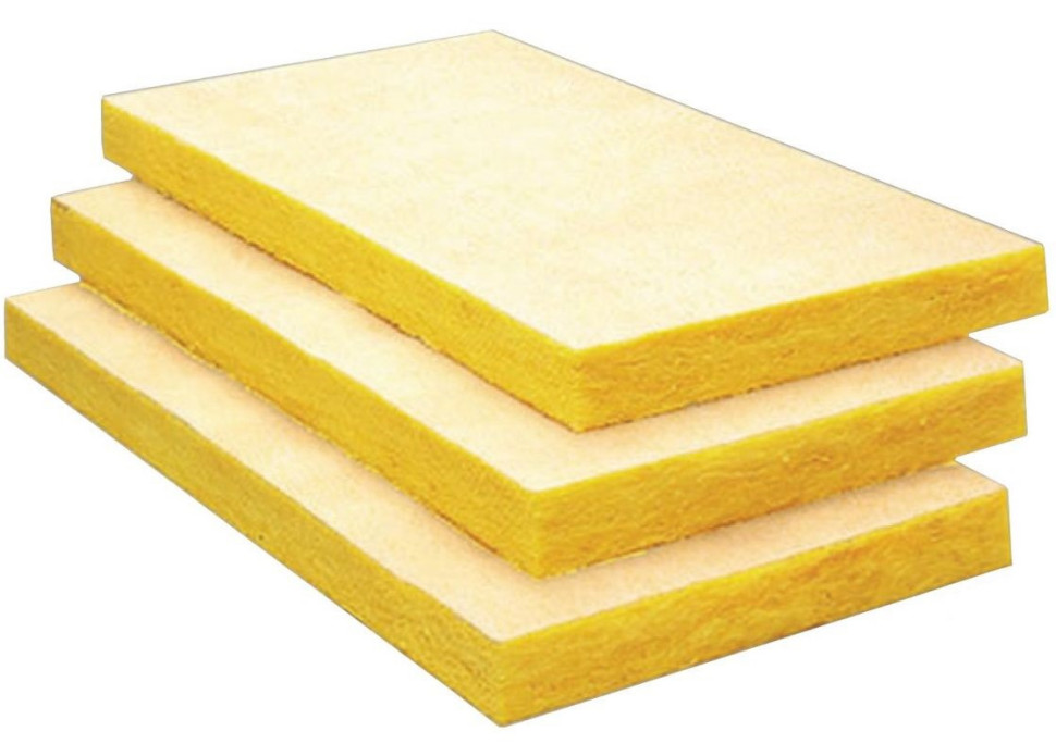

Płyta izolacyjna z wełny mineralnej
Płyta izolacyjna z wełny mineralnej. Może być stosowana pod elewacją z sidingu lub okładziny drewnianej (fot. Ursa)

Domy szkieletowe można ocieplać wełną mineralną, a następnie pokrywać tynkiem cienkowarstwowym o wysokiej paroprzepuszczalności (mineralnym lub silikatowym). W tym przypadku stosuje się specjalną odmianę wełny, klejoną bezpośrednio do poszycia i mocowaną dodatkowo kołkami.
