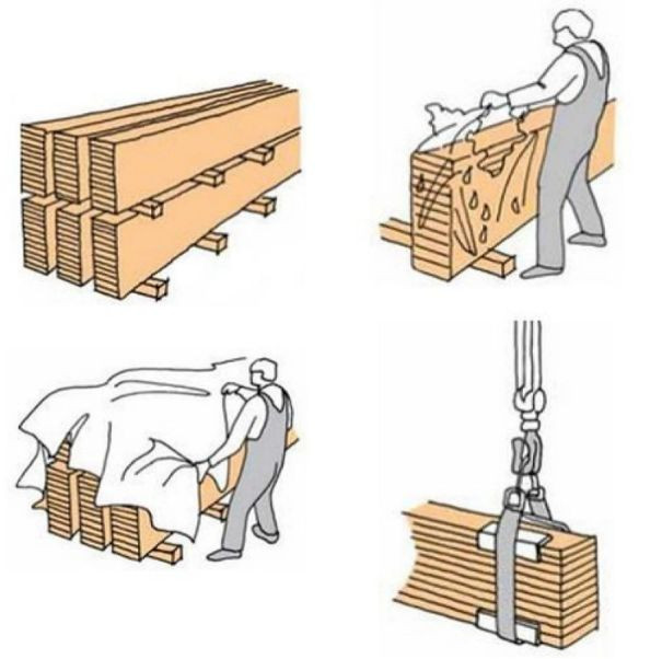

Na plac budowy drewno klejone trafia zazwyczaj zapakowane w folię plastikową. Nie jest to jednak zabezpieczenie przed wilgocią, a jedynie ochrona przed brudem i kurzem. Pozostawienie drewna owiniętego folią po rozładunku może prowadzić do kondensacji wilgoci, zwłaszcza przy różnicach temperatury między materiałem a otoczeniem. Wilgoć uwięziona pod folią stwarza doskonałe warunki do rozwoju grzybów i sinizny, powodujących nieestetyczne przebarwienia.
Dlatego pierwszym krokiem po dostawie powinno być zdjęcie folii lub jej przedziurawienie w celu umożliwienia swobodnego przepływu powietrza. Jeśli drewno zostało zamoczone, należy umożliwić mu naturalne i powolne schnięcie, co pozwoli ograniczyć ryzyko powstawania spękań.

Podstawową zasadą składowania jest układanie drewna klejonego w sztaple, przy czym konieczne jest stosowanie przekładek pomiędzy poszczególnymi elementami. Przekładki powinny być rozmieszczone pionowo jedna nad drugą, dzięki czemu naciski rozkładają się równomiernie. Takie rozwiązanie zapobiega deformacjom i chroni przed uszkodzeniem krawędzi.
Podłoże, na którym ustawiane są sztaple, musi być suche i stabilne. Drewno ułożone na gruncie, który chłonie wodę lub jest niestabilny, może ulec zniekształceniom, a nawet złamaniu przy dłuższym magazynowaniu. Dobrym rozwiązaniem jest wykorzystanie legarów lub palet jako podkładek izolujących drewno od bezpośredniego kontaktu z podłożem.

Drewno składowane na zewnątrz musi być zawsze przykryte plandeką, niezależnie od tego, czy wcześniej było zapakowane w folię. Plandeka powinna chronić nie tylko przed opadami, ale również przed parowaniem wody z gruntu - dlatego nie może przylegać bezpośrednio do drewna. Konieczne jest zachowanie odpowiedniego dystansu i szczelin wentylacyjnych, które zapewnią cyrkulację powietrza.
Brak wentylacji to prosty przepis na gnicie, siniznę i degradację powierzchni. W przypadku, gdy do wnętrza folii dostanie się wilgoć, najlepiej ją całkowicie usunąć. Jeżeli woda zgromadziła się tylko w niewielkiej ilości, można przedziurawić folię, aby umożliwić jej odparowanie.

Podczas manipulacji elementami drewnianymi, zwłaszcza przy użyciu dźwigu, należy stosować szerokie pasy podnoszące, które nie odkształcają powierzchni drewna. Dodatkowo, krawędzie należy zabezpieczać elastycznymi kątownikami - dzięki temu drewno zachowa estetykę i nie będzie nosiło śladów mechanicznych uszkodzeń.
