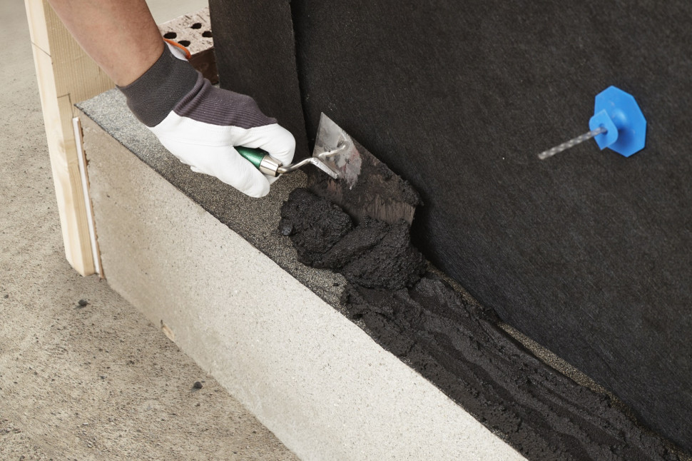

Ułożenie izolacji przeciwwilgociowej na ściance fundamentowej
Elewacja z cegieł klinkierowych - krok 2. Prac murarskich nie wolno prowadzić w temperaturze poniżej +5°C. Temperatura cegieł również nie powinna być niższa niż +5°C. Pierwszym krokiem jest ułożenie izolacji przeciwwilgociowej na ściance fundamentowej.

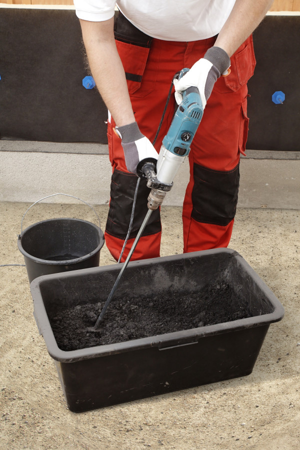

Elewacja z cegieł klinkierowych: Dokładne wymieszanie zaprawy murarskiej
Elewacja z cegieł klinkierowych - krok 6. Kolejnym krokiem jest dokładne wymieszanie zaprawy murarskiej.

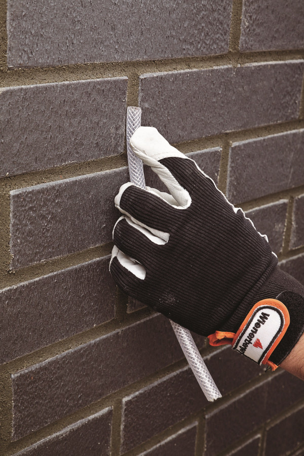

Uzupełnione spoiny trzeba następnie odpowiednio ukształtować
Elewacja z cegieł klinkierowych - krok 11. Uzupełnione spoiny trzeba następnie odpowiednio ukształtować.

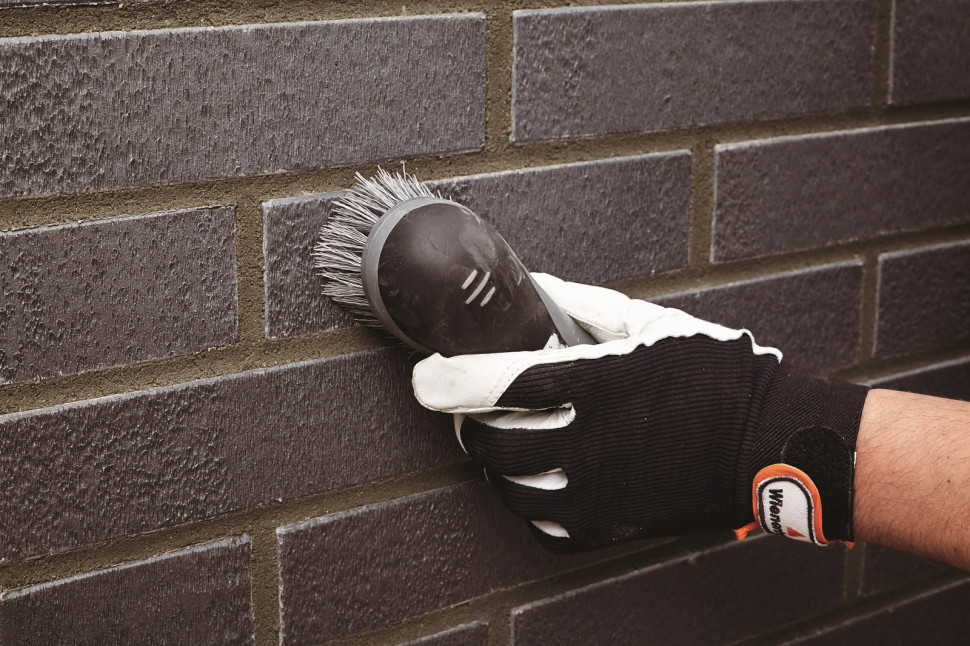

Elewacja z cegieł klinkierowych: Ostatnim etapem jest czyszczenie na sucho miękką szczotką wymurowanej elewacji
Elewacja z cegieł klinkierowych - krok 12. Ostatnim etapem jest czyszczenie na sucho miękką szczotką wymurowanej elewacji.
