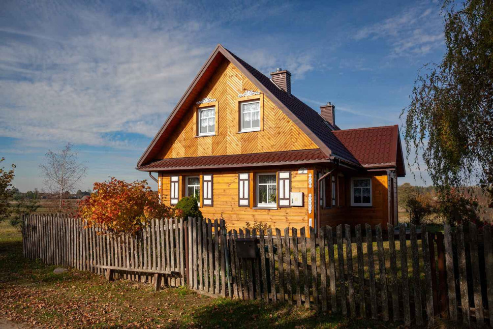

dom drewniany do remontu
Często prace remontowe zabytkowego budynku są trudne i bardzo drogie. Wymagają przestrzegania zalecanych przez konserwatora zabytków rozwiązań i np. nie można ocieplić budynku od zewnątrz, fot. Adobe Stock
Różnica polega tylko na tym, że warto najpierw zwrócić się do konserwatora zabytków z zapytaniem o możliwość wykonania konkretnego zakresu prac w budynku. To pierwsza i podstawowa niepisana na razie formalność do załatwienia. Może okazać się bowiem, że zakres zaplanowanych prac nie będzie możliwy do zrealizowania w tym konkretnym budynku. Warto też skorzystać z pomocy eksperta, który dokładnie sprawdzi status prawny nieruchomości i przeprowadzi inwestora przez cały proces zakupu.
