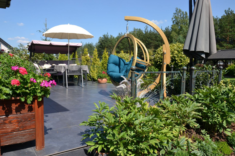

Decyzja: Kasia - przez połowę roku, podniesiony taras jest najważniejszym miejscem do wypoczynku, dlatego ciągle go ulepszamy. Przez pierwsze lata po przeprowadzce nie był zadaszony, więc często cierpieliśmy od słońca i gorąca, albo nie mogliśmy z niego korzystać przy deszczowej pogodzie. Posadzka z gresu raz parzyła bose stopy, innym razem stawała się śliska (w czasie deszczu i w zimie). Po zaledwie kilku latach użytkowania, niektóre płytki zaczęły odpadać, zwłaszcza te zamocowane na schodach. To skłoniło nas do zbudowania zadaszenia i osłonięcia boków pergoli.
Płyta tarasu wykończona mrozoodpornym gresem
Najpierw podniesioną płytę (wykończoną mrozoodpornym gresem) osłaniano parasolem, nieodpornym na wiatr, burze, grad.
Decyzja była świetna, bo zwykła płyta tarasowa nagle przeobraziła się w zaciszny zewnętrzny pokój. Początkowo nie chciałam pozbywać się posadzki z gresu, którą ułożono w trakcie wykańczania domu. Taka jest bowiem odporna na plamy i ścieranie, łatwo się ją zamiata i myje wodą ze szlauchu (i ściągaczką, albo wilgotnym mopem). Jednak kiedy na obrzeżach płyty górale, którzy wcześniej wznieśli nasz dom, postawili konstrukcję z zadaszeniem - zastosowali klejoną warstwowo kantówkę z drewna świerkowego - zdecydowaliśmy się na przykrycie istniejącej posadzki deskami z modrzewia krajowego.

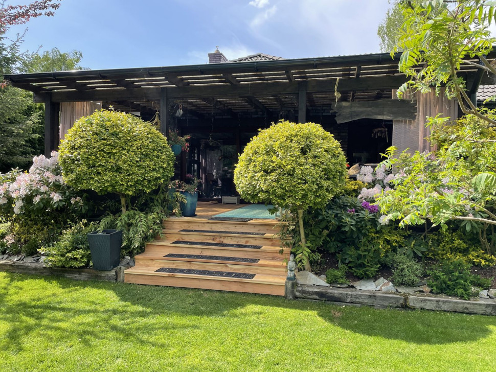

  • Adam: Drewniana podłoga jest zdecydowanie lepsza od poprzedniej z gresu - cieplejsza, przytulniejsza, ładniejsza. Wykonałem ją samodzielnie, w 2023 r. Zajęło mi to jeden weekend. Na istniejącej ceramicznej posadzce ułożyłem, na gumowych podkładkach i w odstępach 40 cm, niskie legary (wysokości 2 i szerokości 5 cm). Następnie przykręciłem do nich deski, użyłem wkrętów do drewna. Schody też wykończyłem w taki sposób, chociaż na początku planowaliśmy zastosować pogodoodporny kamień (zostało sporo desek, chcieliśmy je wykorzystać). Nie zaimpregnowałem drewna, bo żonie zależy na jego naturalnym starzeniu się, w trakcie którego powierzchnia uzyskuje srebrzysty odcień. Dopiero kiedy osiągnie ona ten pożądany, zaaplikuję bezbarwny olej.
    Na razie tylko zamiatamy, albo spłukujemy ją wodą ze szlauchu i osuszamy ściągaczką. Obsługa jest zatem identyczna, jak w przypadku posadzki z gresu. Umożliwia to równy, nieryflowany, wierzch elementów - żona nie chciała ryfli ze względu na piasek i błoto wnoszone z ogrodu przez psy. Do wstępnego oczyszczania łap - wykonałem też, u podnóża schodów, placyk z kostki granitowej i płyt łupka szarogłazowego. Rzeczywiście zostaje na nim największy brud, oprócz tego zeskakujące ze stopni zwierzaki nie niszczą już trawnika, nie wybijają na nim wgłębienia.

Schody ogrodowe wykończone deskami
Deskami wykończono też schody.
