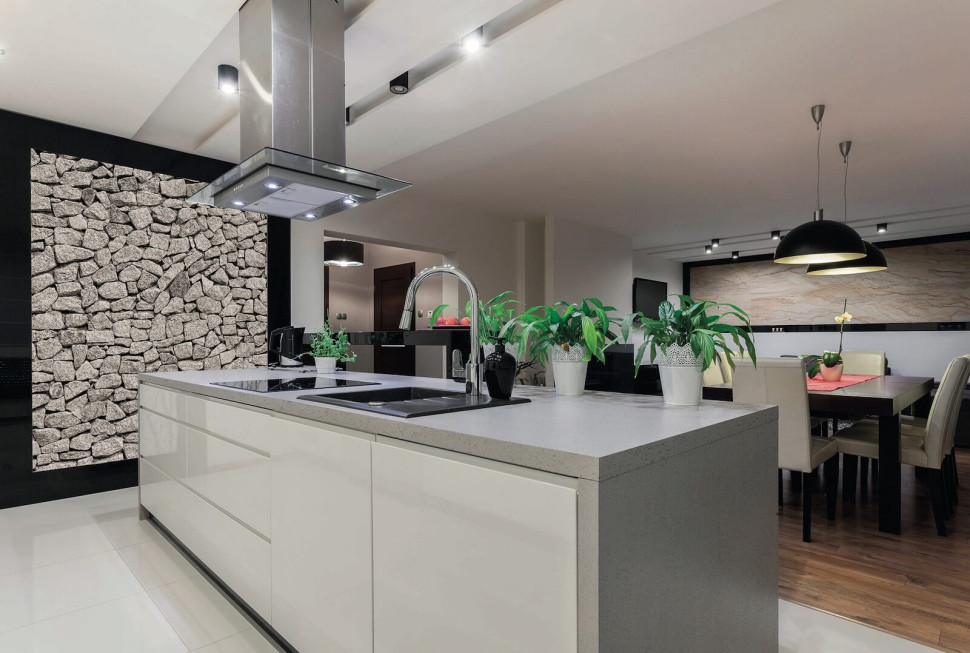

Oświetlenie nad wyspą w kuchni
Choć pojedyncza lampa górna (sufitowa) w kuchni nie jest wystarczająca, by oświetlić blaty, nie należy z niej rezygnować, ponieważ jest niezbędna choćby podczas sprzątania pomieszczenia. Oprawy wiszące - np. komplet dwóch lub trzech lamp w odpowiedniej stylistyce - przydadzą się nad wyspą kuchenną czy stołem jadalnianym. W przypadku braku szafek górnych, do oświetlenia blatów roboczych również można wykorzystać lampy lub kilka

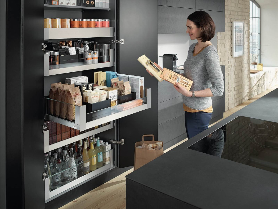

Genialne pomysły organizacja szafek w kuchni
Pamiętajmy, że liczy się nie tylko stylistyka zabudowy meblowej, ale przede wszystkim jej funkcjonalność oraz wygoda użytkowania. Organizacja szafek w kuchni ułatwi utrzymanie porządku i zapewni wygodę. W przypadku szafek stojących warto stosować np. systemy cargo, które dają łatwy dostęp do zawartości mebli. Podobnie jak szuflady, które mogą mieć różną wysokość i szerokość. Specjalne kosze cargo przytwierdzane do frontów i wyjeżdżające na szynach, idealnie sprawdzają się w głębokich i wąskich szafkach w kuchni. Wysuwają się z całą zawartością, więc pozwalają na łatwy dostęp do schowanych wewnątrz rzeczy.
W głębokich słupkach w kuchni umieszcza się wersje z dwoma rzędami koszy - część z nich zamontowana jest na skrzydle szafki. Po pociągnięciu za skrzydło, układ jezdny przesuwa tylne do przodu. Większe konstrukcje tego typu z powodzeniem zastępują domową spiżarnię - wysokie stelaże mogą mieć wiele koszy, każdy z udźwigiem do 70 kg. Udźwig całej konstrukcji to maksymalnie 350 kg. Spód koszy bywa ażurowy albo pełny. Te wysokie nadają się do przechowywania artykułów spożywczych w butelkach i dużych słoikach. Przeważnie jest możliwość regulacji wysokości zawieszenia koszy, zamontowania systemu elektrycznego otwierania frontów, jak również zainstalowania prowadnic z miękkim domykiem. Do przechowywania np. garnków w szafkach narożnych w kuchni, których przestrzeń trudno zagospodarować, przeznaczone są cargo z obrotowym stelażem (karuzelą) albo przesuwanymi koszami. Karuzela kręci się, co ułatwia dostęp do naczyń stojących w głębi. W przypadku koszy przesuwnych, odpowiedni stelaż umożliwia całkowity wysuw wszystkich koszy z szafki kuchennej - przedni wychodzi przed mebel i przesuwa się na bok, odsłaniając zawartość drugiego kosza.
Szafki cargo w kuchni
Pojemne szafy cargo w kuchni często pełnią funkcję domowych spiżarek i dają łatwy dostęp do zawartości głębokiej zabudowy meblowej (fot. BLUM)

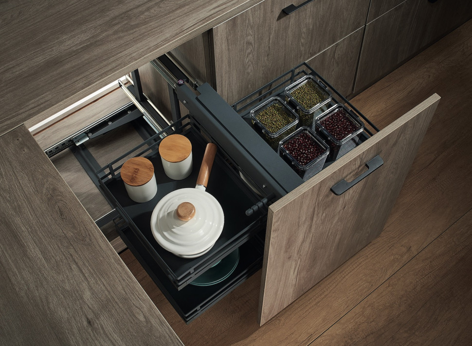

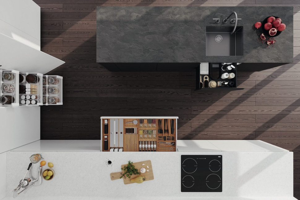

Organizacja szuflad w kuchni: co gdzie przechowywać
Podczas urządzania kuchni warto zadbać o nowoczesne wyposażenie i organizację szuflad. Na rynku można znaleźć rozmaite mechanizmy do szuflad kuchennych. Nowoczesne systemy szuflad mają duży udźwig - nawet do kilkudziesięciu kilogramów. Pełny wysuw bez chwiania się szuflady na boki zapewniają specjalne prowadnice. Systemy wspomagające ruch (bazujące na łożyskach kulkowych) zapewniają płynne i ciche przesuwanie szuflad w kuchni. Gwałtownemu zamykaniu i trzaskaniu przeciwdziałają układy samodomykania szuflad z amortyzacją. Mechanizmy powoli je domykają. Tzw. szuflady tackowe wysuwane spod blatu (można na nich umieścić deskę, krajalnicę czy robot kuchenny) wyposażone są w blokadę utrzymującą szufladę stabilnie w pozycji otwartej.
kosze narożne szafki w kuchni
Systemy koszy narożnych umożliwiają wysunięcie na zewnątrz przedmiotów przechowywanych głęboko w meblach kuchennych (fot. AMIX)
Zarówno szafki, jak i szuflady w kuchni warto wyposażyć w akcesoria ułatwiające przechowywanie i organizację. Praktyczne będą uchwyty na talerze lub kubki zapobiegają ich przesuwaniu się i ewentualnemu rozbiciu podczas otwierania i zamykania szuflad. Stosuje się je także do przenoszenia naczyń. Specjalne przegrody do szuflad w kuchni dają możliwość takiego ustawienia listew poprzecznych, aby dostosować je do wielkości przechowywanych rzeczy. Magnesy lub elementy antypoślizgowe pozwalają na stabilne mocowanie ich ram. Można też kupić wiele innych akcesoriów ułatwiających organizację szuflad, jak wkłady na sztućce, które jak gdyby dzielą głęboką szufladę na dwie płytsze.
