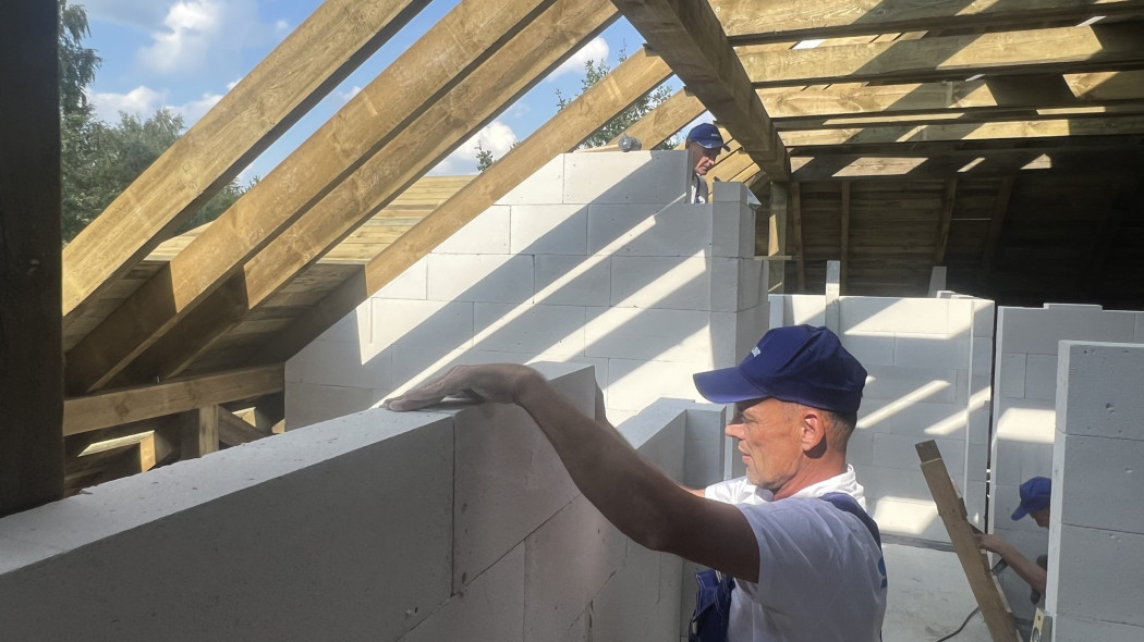

Aby przyspieszyć i ułatwić pracę kolejne warstwy murujemy na zaprawie do cienkich spoin do betonu komórkowego np. Solbet 01. Ponieważ powierzchnie czołowe bloczków nie mają profilowań typu pióro i wpust, zaprawę nakładamy zawsze na powierzchnie poziome i pionowe za pomocą kielni, której szerokość jest dostosowana do grubości muru. W przypadku stosowania zapraw cienkowarstwowych spoina powinna mieć grubość maksymalnie 3 mm, należy ją rozłożyć równomiernie na całej powierzchni bloczka.
Bloczki w kolejnych warstwach należy układać z zachowaniem przewiązania murarskiego. W systemie SOLBET wielkość przewiązania wynosi minimum 10 cm. Podczas murowania bloczków należy stosować poziomnicę i młotek z gumowym obuchem tak samo jak przy murowaniu pierwszej warstwy.

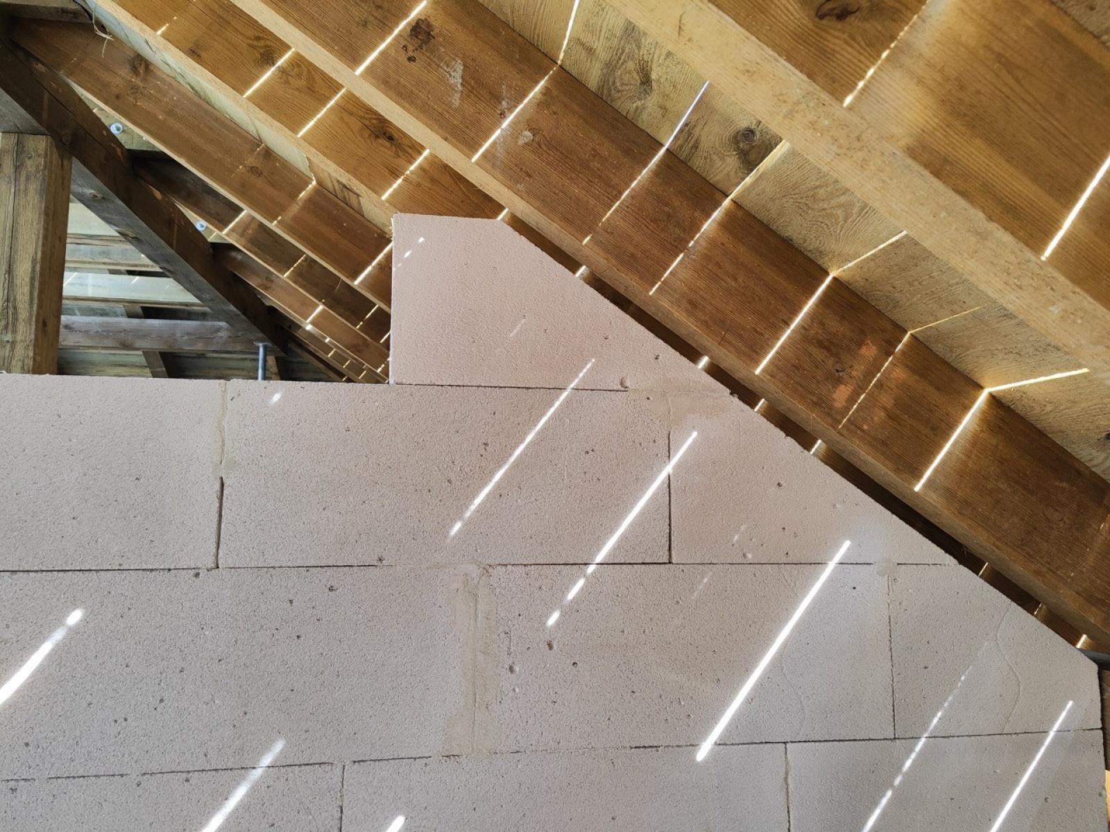

Beton komórkowy łatwo się docina, dzięki czemu można z niego wykonać ściany o dowolnym kształcie np. ściany poddasza, dopasowane do kąta nachylenia połaci dachowej lub o innej nieregularnej formie.

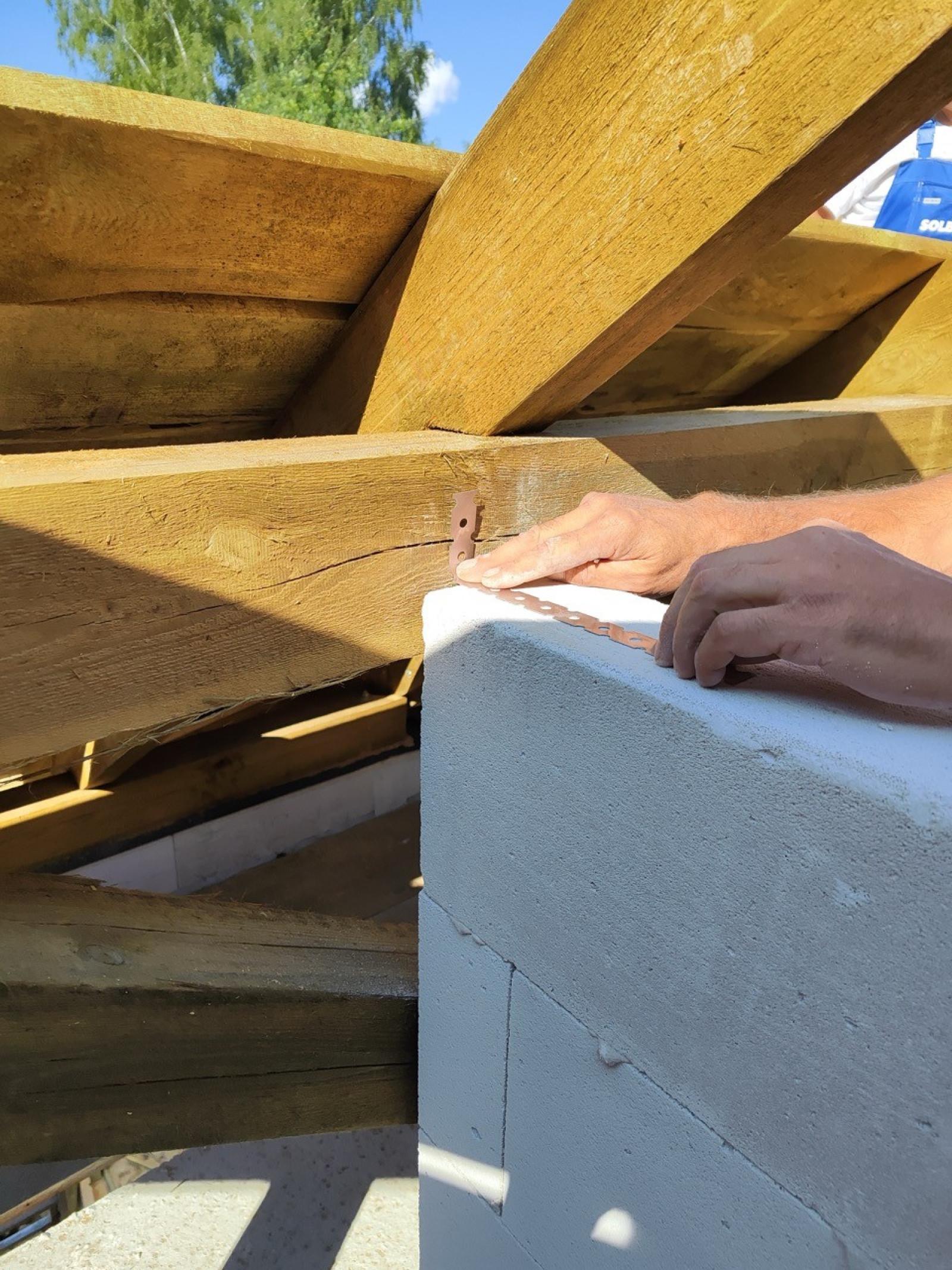

Połączenie pionowych krawędzi ścian działowych ze ścianami nośnymi wykonuje się „na dotyk” przy zastosowaniu metalowych łączników np. P30. Jeśli wiesz w którym miejscu będą ściany działowe, łączniki można wmurować jeszcze na etapie wznoszenia ścian nośnych. Jeżeli położenie ścian działowych nie było wcześniej ustalone, łączniki można przymocować dopiero w trakcie murowania ściany poprzez wygięcie łącznika pod katem prostym i przymocowania do ściany nośnej za pomocą kołków, wkrętów lub gwoździ do betonu komórkowego. Zaleca się przybicie łącznika do murowanej ściany działowej za pomocą np. gwoździa o przekroju okrągłym. Łączniki umieszcza się w co trzeciej spoinie.
Połączenie ściany działowej z konstrukcją więźby dachowej za pomocą łącznika P30.

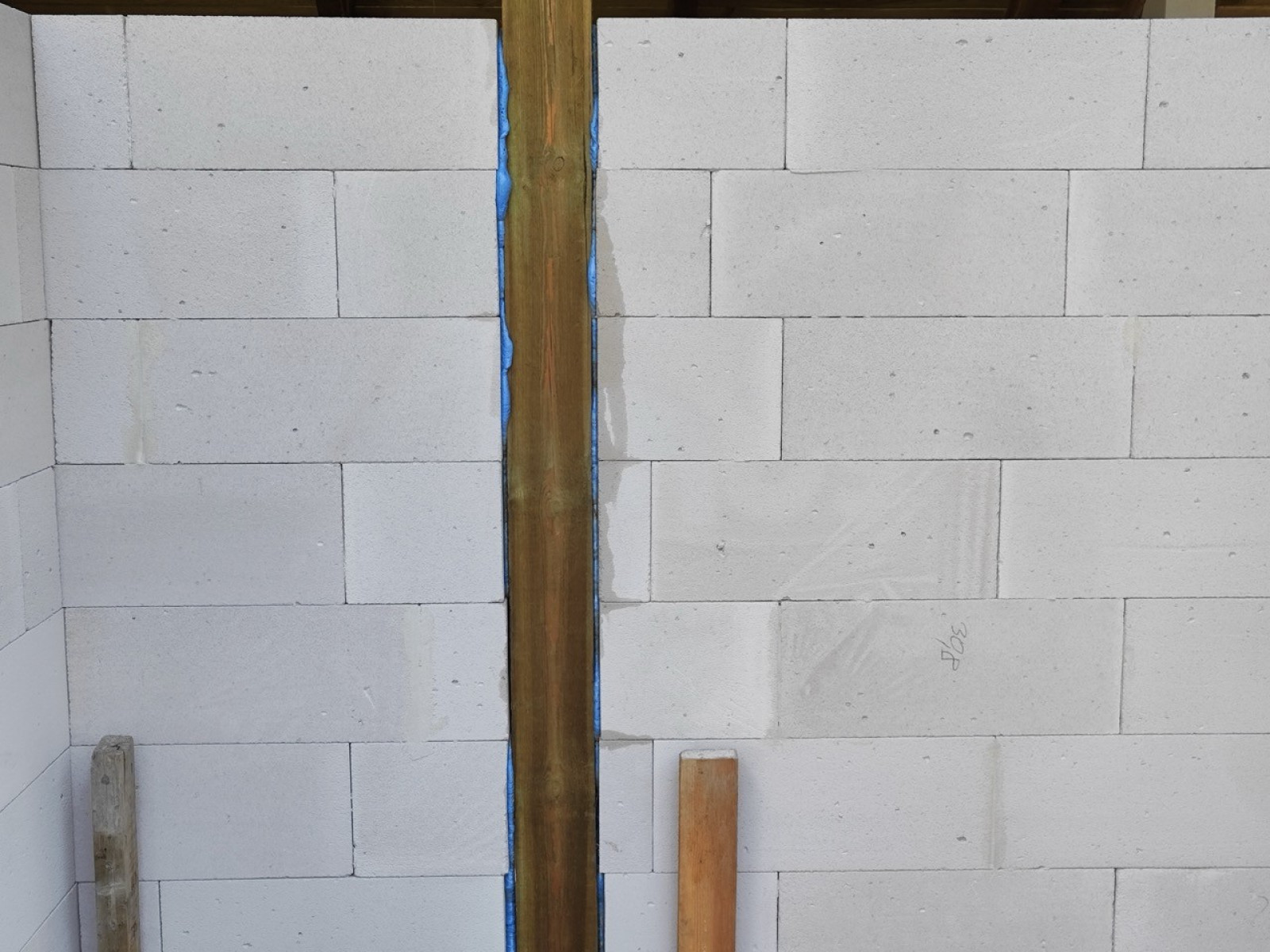

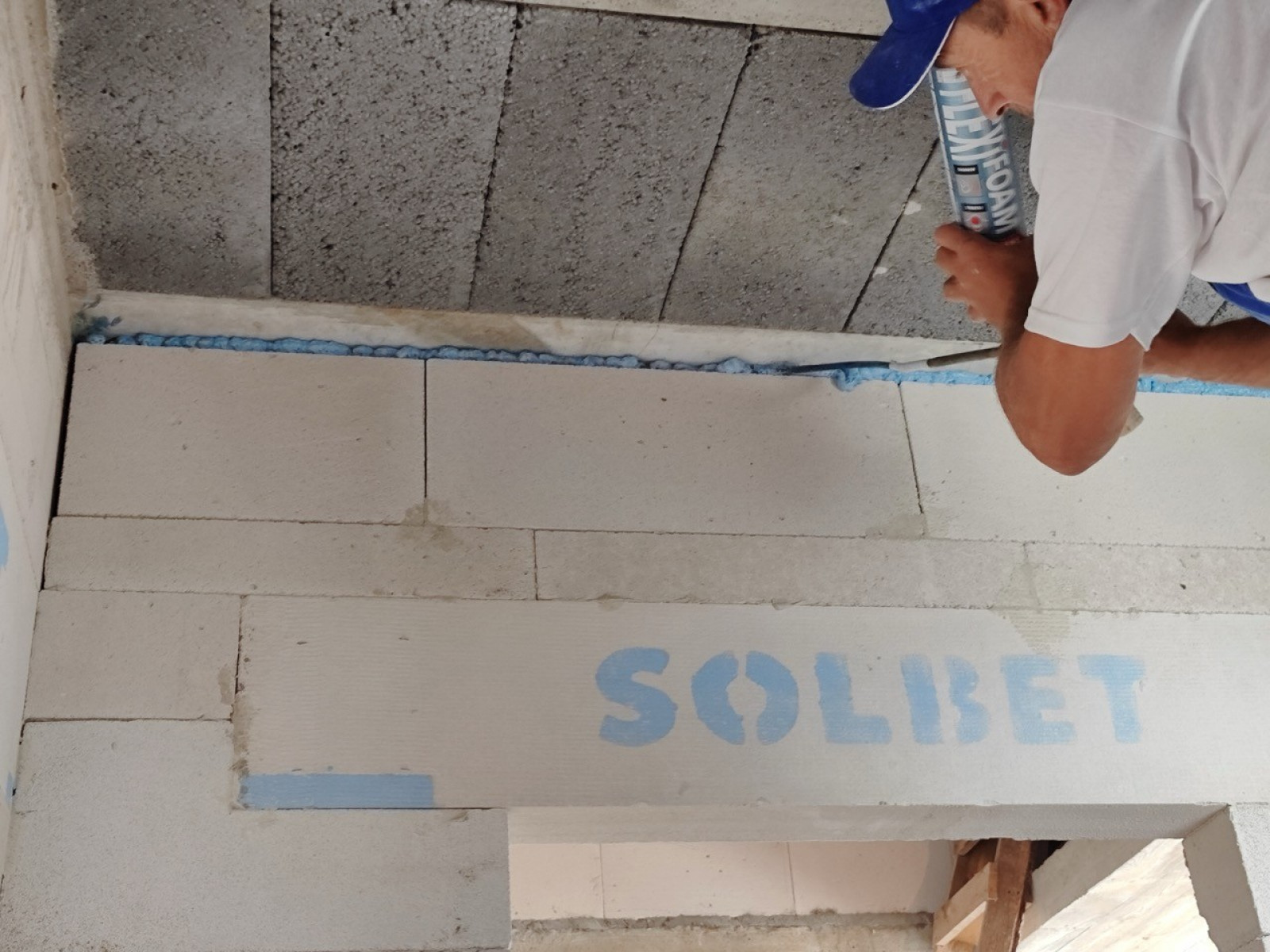

Ścian działowych nie wolno murować na styk ze stropem, należy zostawić szczelinę o grubości około 2 cm pod stropem lub elementami więźby dachowej. Szczelinę pomiędzy ścianą a stropem należy wypełnić materiałem trwale elastycznym np. specjalną pianką Souldal Flexifoam lub Wurth B2 Flex. Innym rozwiązaniem jest wypełnienie szczeliny elastyczną wełną mineralną, o gęstości minimum 60 kg/m³. Ważne, aby nie stosować do tego celu zwykłej pianki montażowej, gdyż w czasie nie zachowuje ona swoich właściwości elastycznych. W taki sam sposób wykonuje się dylatacje pionowe pomiędzy słupami więźby dachowej a ścianami.
Szczelina podstropowa w ścianie działowej wypełniona materiałem trwale elastycznym.
Dylatacja pionowa pomiędzy murem z betonem komórkowym a drewnianym słupem podpierającym konstrukcję dachową.

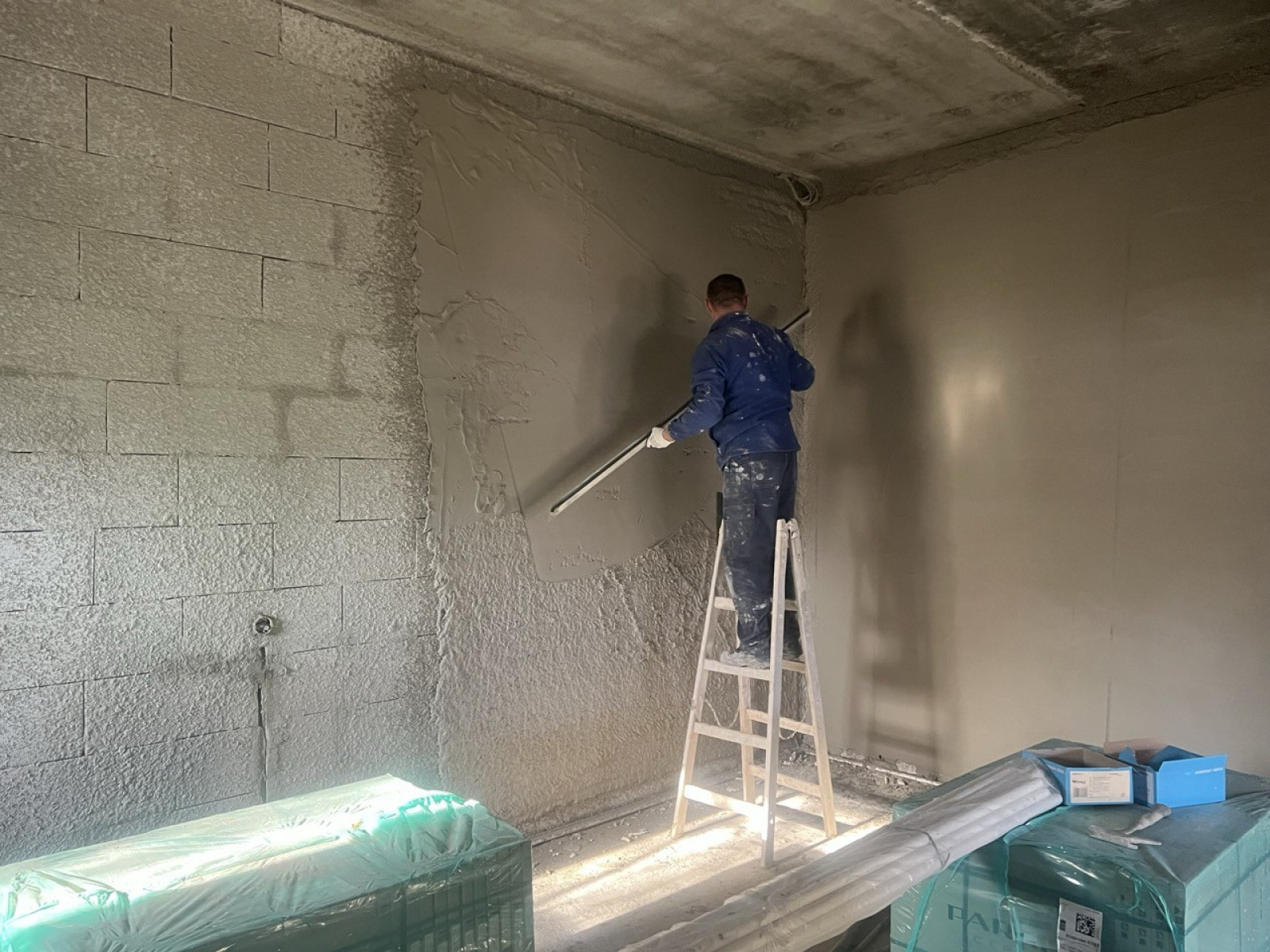

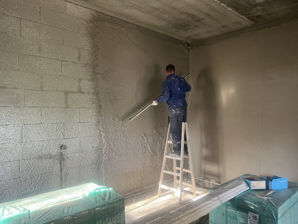

W przypadku tynków dobrym rozwiązaniem jest stosowanie tynków mineralnych, czyli cementowo- wapiennych np. Zaprawa Tynkarska SOLBET cementowo-wapienna 5.1 lub Tynk Maszynowy cementowo-wapienny wewnętrzny 5.2. Tego typu tynki są paroprzepuszczalne, odporne na działanie wilgoci, ale również charakteryzują się większą wytrzymałością mechaniczną.
Tynk maszynowy Solbet w trakcie zacierania

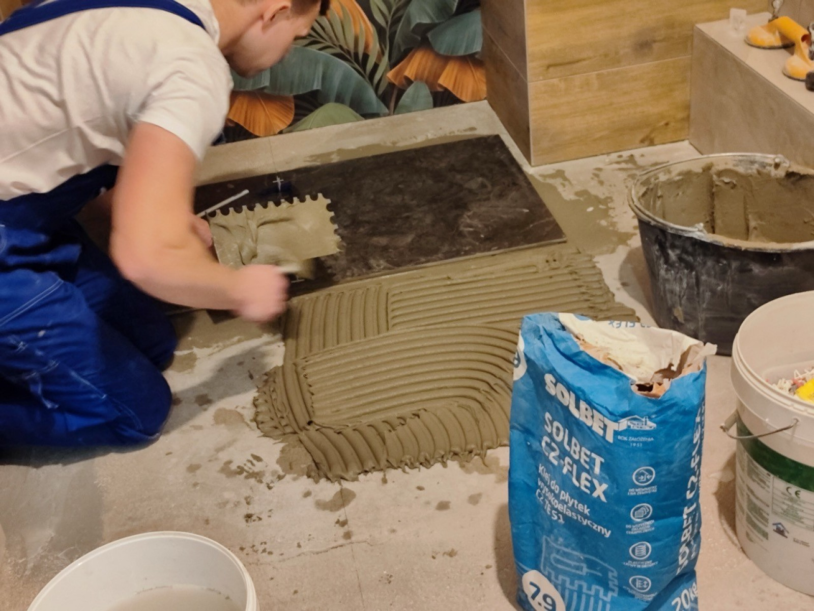

Na równe i jednorodne powierzchnie ścian działowych wykonanych z betonu komórkowego można przyklejać bezpośrednio płytki ceramiczne stosując do tego kleje np. Klej do płytek SOLBET C2-GEL – Klej żelowy C2 TE 7.7 lub Klej do płytek SOLBET C2-FLEX – Klej wysokoelastyczny C2 TE S1 7.9. Należy pamiętać, aby przed nałożeniem kleju powierzchnię ściany oczyścić z pyłu i zagruntować gruntem głęboko penetrującym w celu wzmocnienia podłoża.
Nanoszenie zaprawy klejącej Solbet C2-FLEX – Klej wysokoelastyczny C2 TE S1 7.9
