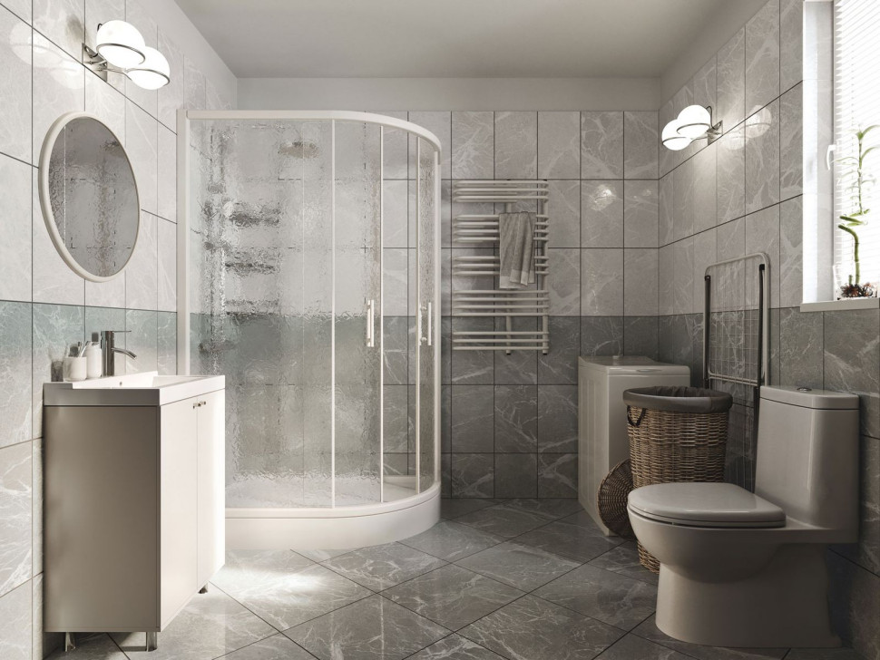

Łazienka wykończona płytkami ceramicznymi (fot. z lewej) i ta sama łazienka po remoncie - na podłodze panele winylowe (fot. z prawej)
