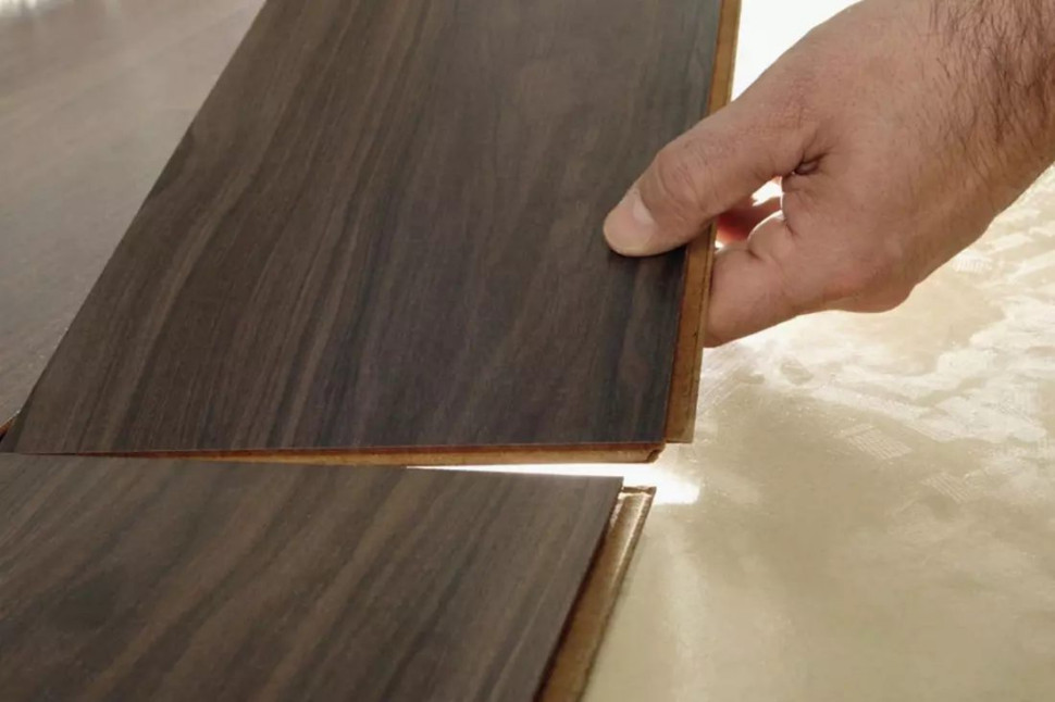

W ostateczności, gdy mimo naszych wysiłków efekty naprawy nie są satysfakcjonujące, pozostaje wymienić pojedynczy panel podłogowy na nowy. Możemy zająć się tym sami, lub wezwać fachowca, który zrobi to szybko, skutecznie i bez ryzyka dodatkowych uszkodzeń podłogi.
Wezwanie fachowca jest również dobrym sposobem na zaoszczędzenie czasu i nerwów. Jeśli nie czujemy się na siłach, aby samodzielnie naprawiać rysy w panelach podłogowych, nie bójmy się prosić o pomoc specjalisty. Niedokładne wykonanie napraw rys, może przynieść odwrotne skutki od zamierzonych.
Gdy zarysowania są zbyt głębokie pozostaje wymienić pojedynczy panel podłogowy na nowy.
