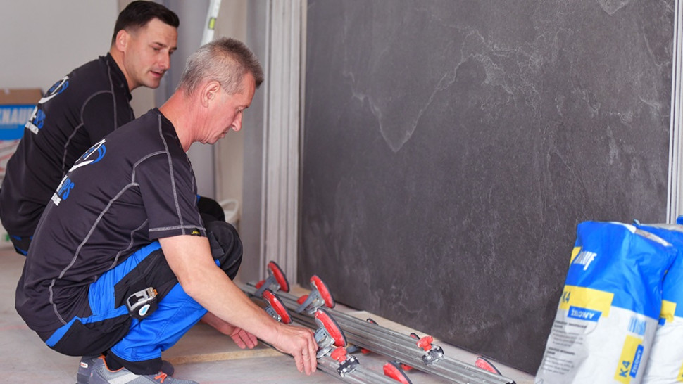

Klejenie płytek XXL - krok 2) Używanie specjalnych szyn z przyssawkami
Krok 2) Płytki wielkoformatowe przenosi się i montuje korzystając ze specjalnych szyn z przyssawkami. (fot. Knauf)

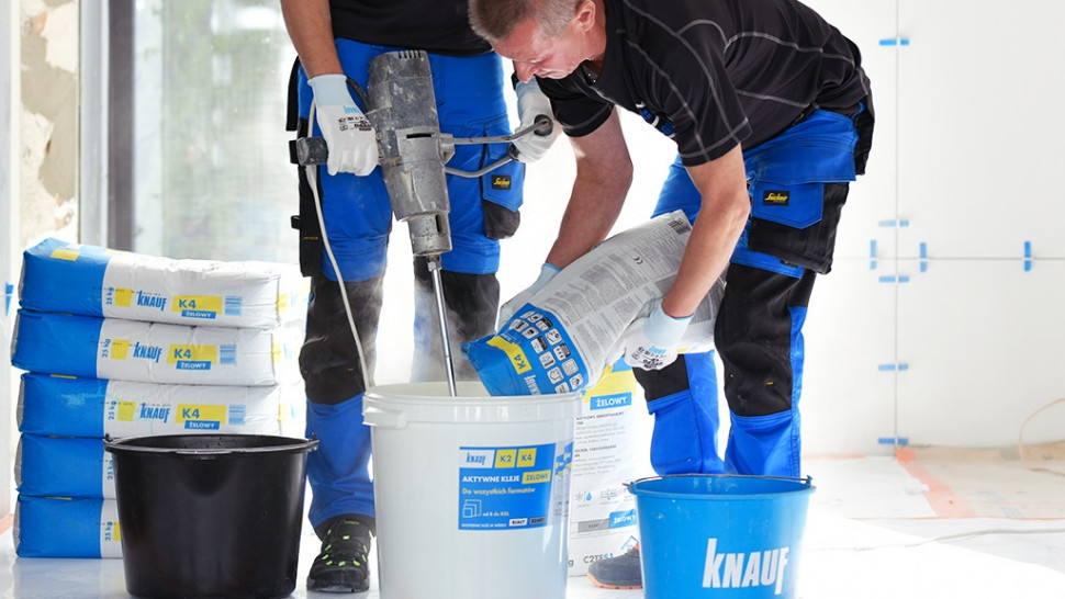

Klejenie płytek XXL - krok 3) Przygotowujemy klej o odpowiedniej konsystencji
Krok 3) Przygotowujemy klej o odpowiedniej konsystencji - standardowej, półpłynnej, płynnej. (fot. Knauf)

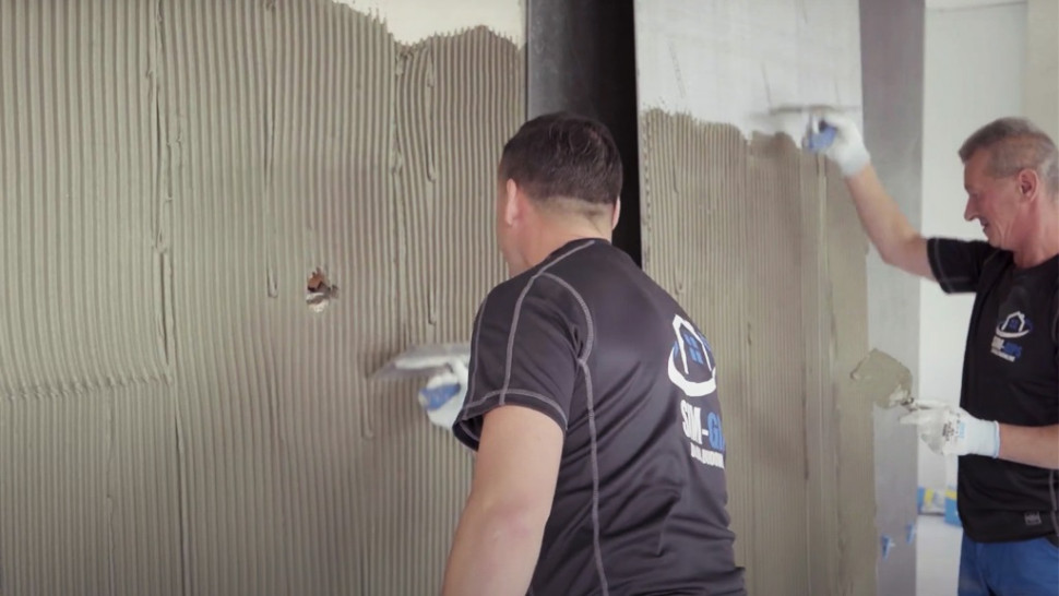

Klejenie płytek XXL - krok 4) Klej nakłada się na podłoże i cienką warstwą na płytki
Krok 4) Klejąc płytki stosuje się tzw. metodę kombinowaną, czyli nakłada klej na podłoże i cienką warstwą na płytki. (fot. Knauf)

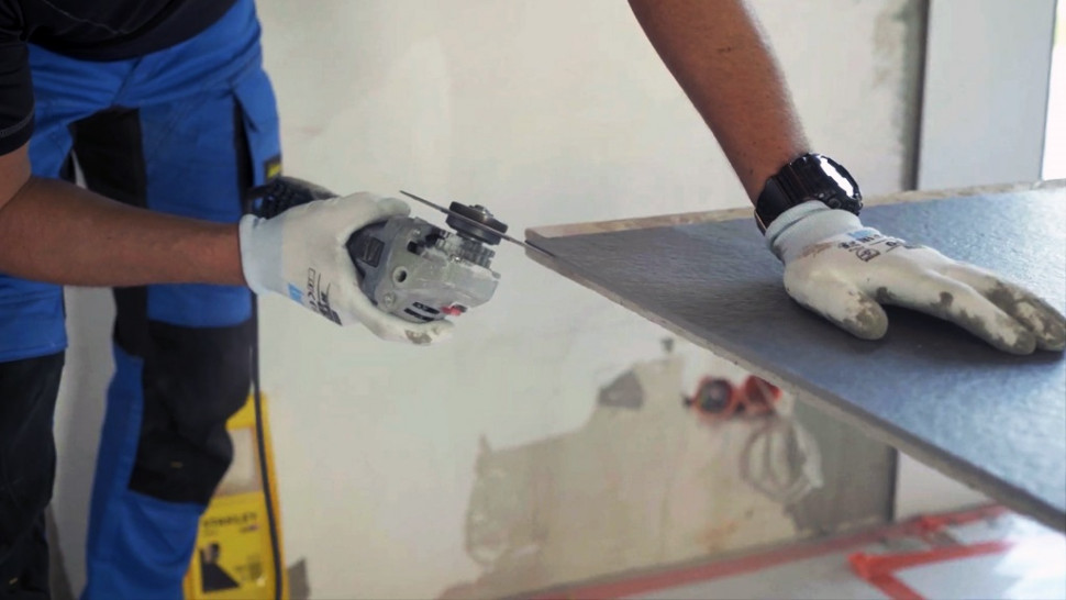

Klejenie płytek XXL - krok 6) Krawędzie gresu fazuje się szlifierką kątową pod kątem 45 stopni
Krok 6) Krawędzie gresu, które utworzą narożniki, fazuje się szlifierką kątową pod kątem 45 stopni. (fot. Knauf)
