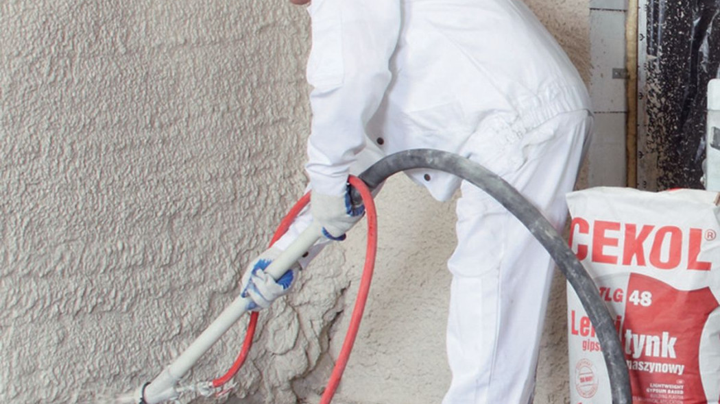

Na zdjęciu otwierającym: Tynki i wylewki podłogowe to główne źródło tzw. wilgoci technologicznej. Zawarta w nich woda odparowuje przez 1-2 sezony grzewcze (fot. Cedat)
