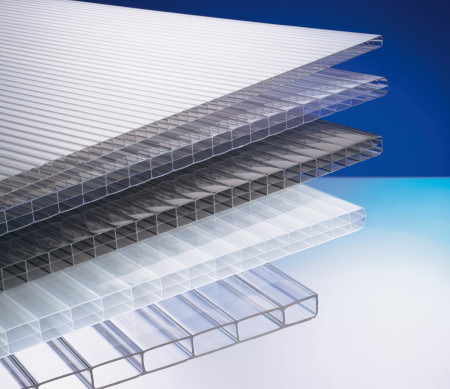

Poliwęglan komorowy
Zdecydowanie więcej wyzwań, ale też możliwości daje budowa własnej konstrukcji tarasu bądź altany, najczęściej drewnianej. W zależności od wymagań, ale też możliwości finansowych możemy zastosować kilka rodzajów tworzyw sztucznych do zabudowy tego typu konstrukcji. Można zastosować np. płyty z PVC, poliestru zbrojonego włóknem szklanym, akrylu oraz poliwęglanu litego i komorowego.
Najbardziej popularnym i to nie przez przypadek materiałem, jest poliwęglan komorowy. Wysoka odporność mechaniczna, struktura komorowa, znakomita odporność na warunki atmosferyczne (również gradobicie) duży format (standardowo 2,1x6m) kilka grubości oraz wybór kilku systemów montażowych (profili) z aluminium, PVC i poliwęglanu sprawia, że materiał ten jest powszechnie wybierany do zabudowy tarasów, pergoli czy altan.
