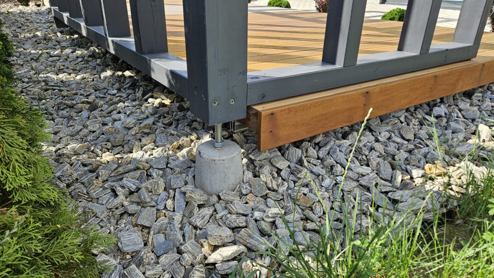

Regulowany słupek tarasowy
Regulowany słupek tarasowy (fot. JAF)
