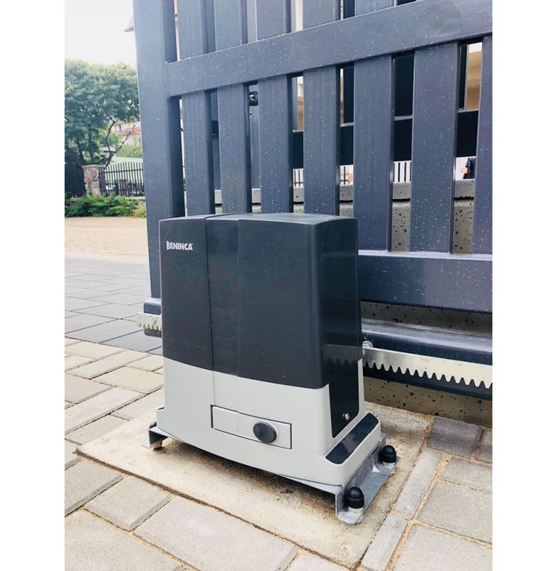

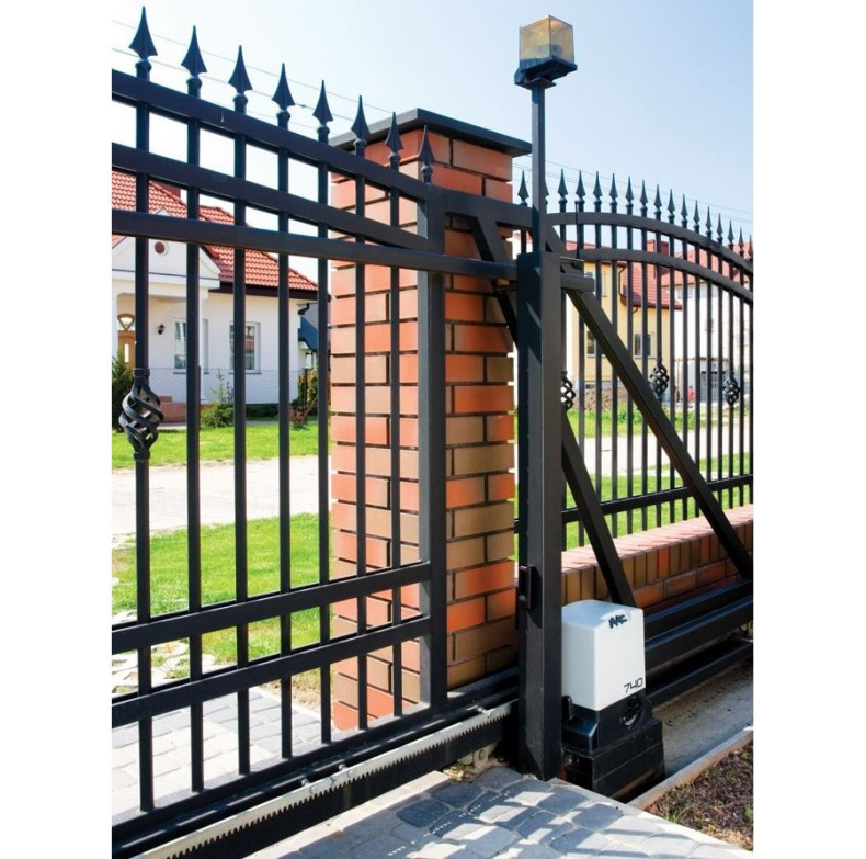

W tej chwili najbardziej popularne są bramy przesuwne, które otwierają się na bok, na prawą lub lewą stronę, równolegle do ogrodzenia. Jedynym wymogiem przy montażu takiej bramy jest konieczność zapewnienia kilku metrów wolnej przestrzeni w obrębie ruchu skrzydła. Brama przesuwna nie wymaga długiego i równego podjazdu. Może być samonośna (wówczas musi mieć tzw. przeciwwagę) lub opierać się na rolkach, które poruszają się we wmontowanej w podłoże szynie.
Do takiej bramy będzie Pan potrzebował jednego siłownika, który wprawi ją w ruch. Zwykle można zamontować go także na późniejszym etapie, nawet po kilku latach, co pozwoli rozłożyć w czasie koszty. Podczas montażu bramy należy pamiętać tylko o dociągnięciu do niej instalacji elektrycznej o napięciu 230 V.

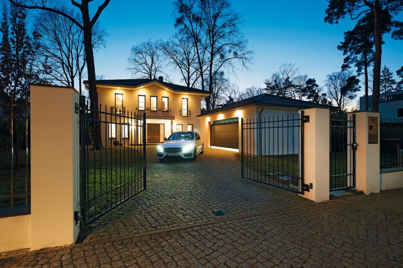

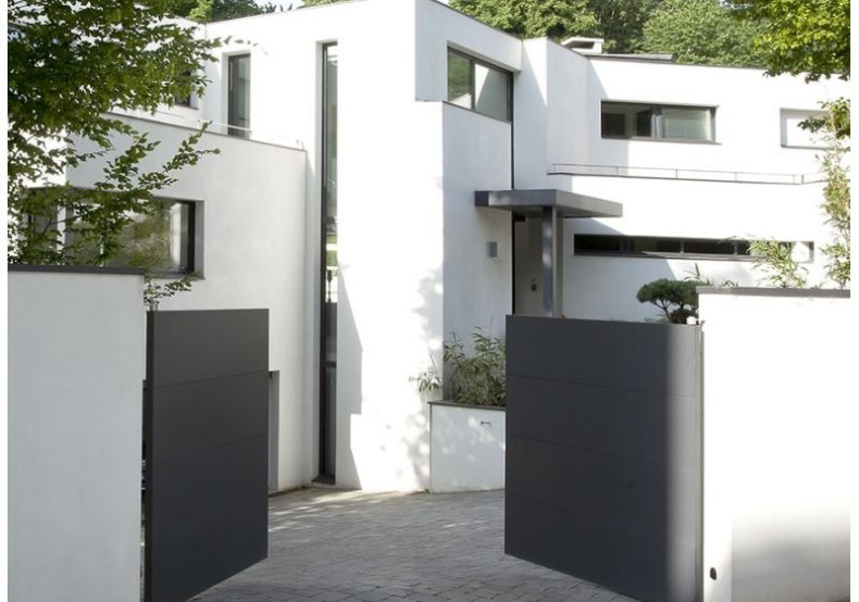

Producenci bram oferują także modele rozwierane, występujące w wersji jedno- lub dwuskrzydłowej. Sprawdzają się one, gdy nie dysponujemy szerokim frontem działki, albo wjazd na nią znajduje się blisko granicy z posesją sąsiada. Wymagają długiego, płaskiego podjazdu, aby otwierające się na boki skrzydła o nic nie zawadzały. Jako że najczęściej bramy rozwierane mają dwa symetrycznie otwierające się i zamykające skrzydła, wymagają montażu dwóch siłowników, co podnosi cenę automatyki.

W codziennym użytkowaniu bram przesuwnych, dużą rolę odgrywa konstrukcja paska zębatego, znajdującego się na dolnej krawędzi skrzydła. Listwy wykonane z tworzywa nie generują hałasu, ale dość szybko się wycierają i trzeba je wymieniać (można zrobić to samemu lub wezwać serwisantów). Listwy metalowe są głośniejsze, ale za to są praktycznie niezniszczalne. Sam silnik nie stwarza przeważnie problemów, niemniej jednak warto zwrócić uwagę na długość udzielanej przez producenta gwarancji (zwykle do 5 lat).
Producenci często umieszczają siłownik w słupku bramy, ale może on także znajdować się w specjalnej skrzynce stojącej obok wrót (dobrze zamocować go na niewielkim podwyższeniu, aby w czasie gwałtownych opadów nie był zalewany przez wodę). Warto zdecydować się na model z funkcją łagodnego startu i zatrzymania, który zapewnia nie tylko płynny ruch bramy, ale ma też większą żywotność.
W bramach rozwieranych siłowniki, których ramię może być proste lub łamane, przytwierdza się do słupków i do skrzydeł. Przy słupkach stalowych przykręca się je do wspawanych uchwytów, przy murowanych zaś stosuje specjalne kotwy. Niekiedy napęd może być zamontowany w hermetycznej skrzynce pod powierzchnią ziemi, co sprawia, że jest praktycznie niewidoczny. Takie rozwiązanie stosuje się jednak rzadko, bo jest drogie.
Ważne, aby siłowniki przy bramach wjazdowych miały szczelną obudowę, chroniącą mechanizm przed zanieczyszczeniami i wilgocią. Oprócz tego należy dobrze przymocować je do elementów konstrukcyjnych, co skutecznie zniechęci złodziei.
