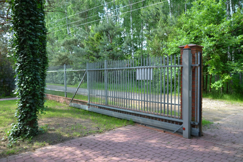

Wzdłuż ogrodzenia przewidziano miejsce na samonośne przesuwne skrzydło z przeciwwagą

Decyzja: od początku skłaniałem się do zamontowania bramy samonośnej, przesuwnej i uwzględniłem to w projekcie frontowego ogrodzenia. Furtkę zaplanowałem w odpowiedniej odległości od bramy, na długie ruchome wrota pozostawiłem dużo wolnej przestrzeni wzdłuż granicy posesji.

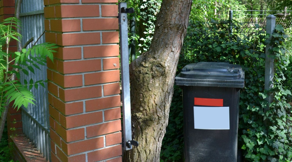

Poruszające się skrzydło płynnie dojeżdża do obejm na słupku skrajnym

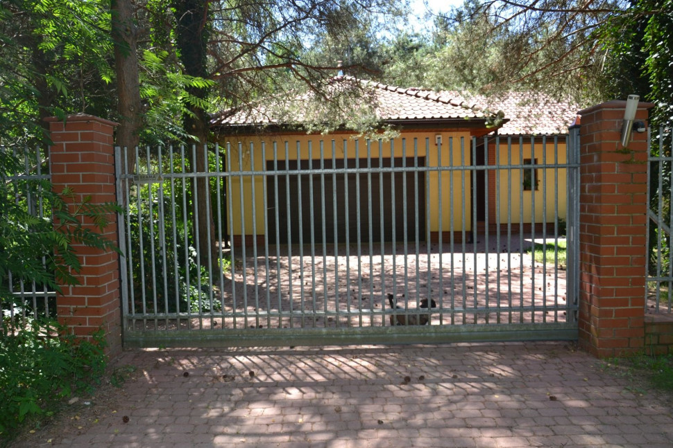

Widok na bramę przesuwną z ulicy
Widok na bramę przesuwną z ulicy.
