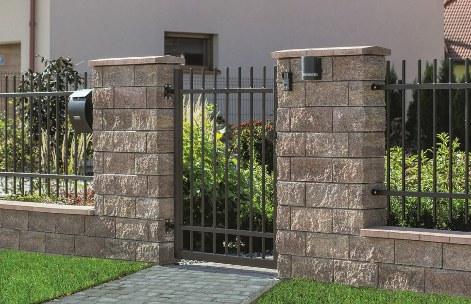

Element ogrodzenia - furtka
Zgodnie z przepisami, nie może być węższa niż 90 cm, dla wygody tę główną warto zaplanować szerszą. Dobrze jeśli wyróżnia się na tle ogrodzenia i np. jest cofnięta w głąb posesji - tworząc bezpieczną, zachęcającą do wejścia wnękę. Aby podkreślić jej reprezentacyjny charakter można tuż obok posadzić ozdobne gatunki roślin. Oprócz głównej furtki, zwykle na wprost drzwi wejściowych do budynku, często potrzebna jest jeszcze furtka do śmietnika.
Furtka w ogrodzeniu
Furtka powinna mieć minimum 90 cm szerokości. (fot. Joniec)

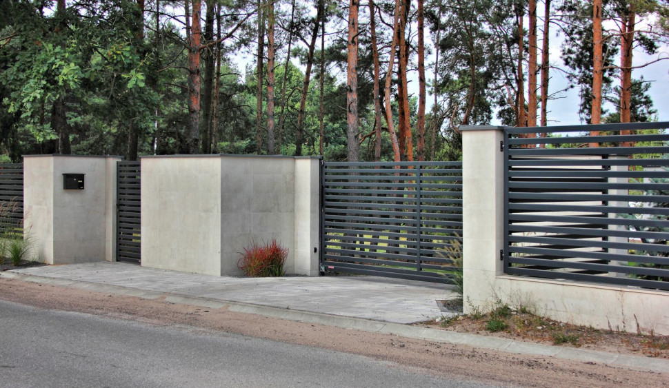

Element ogrodzenia - brama wjazdowa
Zgodnie z przepisami, szerokość bramy nie może być mniejsza niż 2,4 m, ale by umożliwiała wygodne manewrowanie autem osobowym i nawet sporadyczne dostawy samochodów ciężarowych - powinna mieć co najmniej 4 m. Dobierając rodzaj bramy wjazdowej, należy obliczyć, ile zajmie przestrzeni na działce, pamiętając o tym, że w trakcie otwierania nie może wystawać poza działkę. Ponadto warto od razu wyposażyć ją w napęd.
Jeśli miejsce na posesji na to pozwala, dobrze jest bramę wjazdową umieścić we wnęce, umożliwiającej zaparkowanie samochodu podczas jej otwierania na posesji, a nie na ulicy - szczególnie gdy bramę obsługuje się ręcznie.

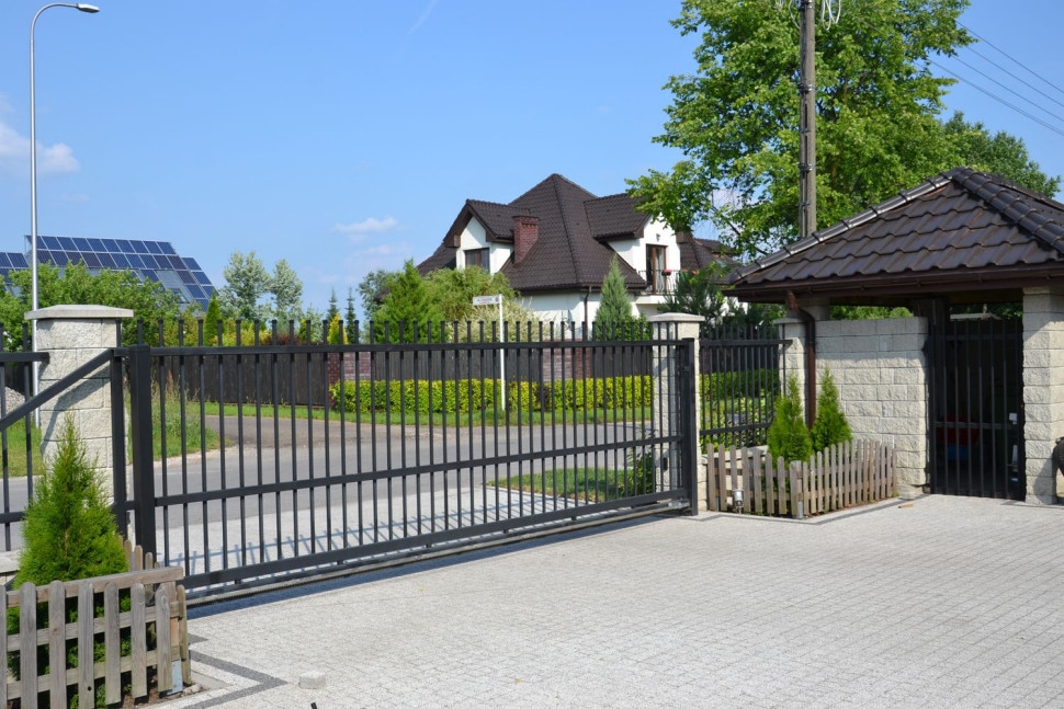

Brama wjazdowa
Brama wjazdowa powinna być ulokowana naprzeciwko garażu i być cofnięta nieco w głąb posesji. (fot. Konsport)

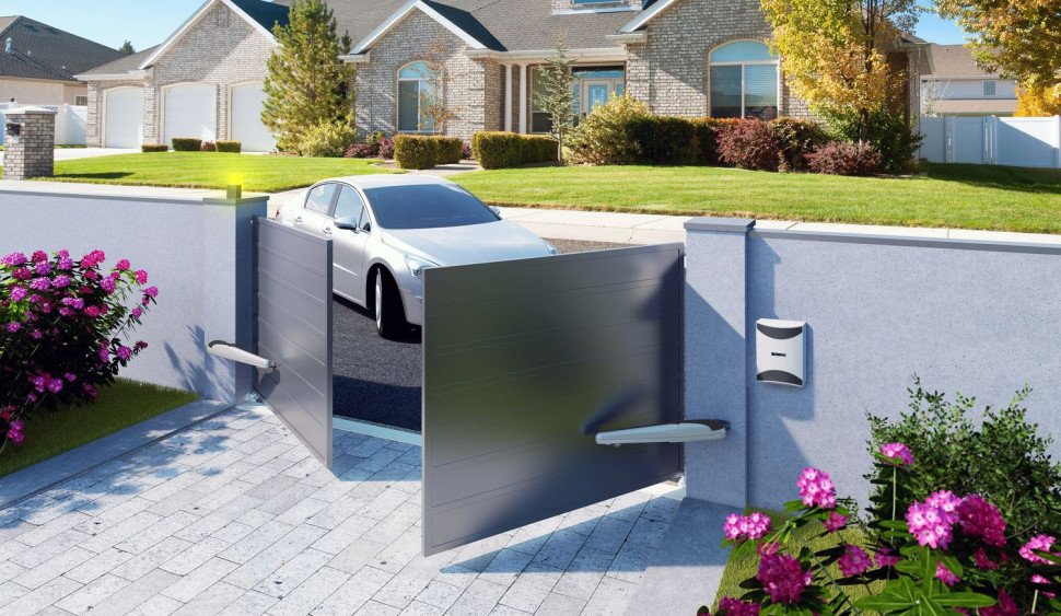

Brama ogrodzeniowa wyposażona w automatykę
Najwygodniejsza w użytkowaniu jest brama wyposażona w automatykę sterowaną pilotem. (fot. Beninca)
Do wyboru mamy dwa warianty bram:
  • przesuwne - stosuje się, gdy za ogrodzeniem (przed domem) jest niewiele miejsca. Mogą być samonośne lub na rolkach, poruszających się po szynie. Zwykle mają jedno duże skrzydło, któremu trzeba zapewnić miejsce do swobodnego poruszania się wzdłuż wewnętrznej strony ogrodzenia. Bramy samonośne wyposażone są w przeciwwagę (element konstrukcyjny zwiększający szerokość skrzydła), która zrównoważy ciężar skrzydła, zawieszonego na wysięgniku. Umożliwia on poruszanie się bramy bez dotykania podłoża, co szczególnie zimą jest dużą zaletą, eliminuje bowiem ryzyko przymarzania skrzydła do nawierzchni (jeśli nie założono systemu przeciwoblodzeniowego), jak się często dzieje w przypadku bram na rolkach;
  • rozwieralne - aby skrzydła bramy (na ogół dwa, bo szerokość jednego skrzydła nie może przekraczać 3 m) zapewniały wygodny wjazd powinny się otwierać pod kątem 90-100°. Lżejsze i poręczniejsze są bramy dwuskrzydłowe, zwłaszcza przy manualnej obsłudze. Takie bramy również warto wyposażyć w automatykę.
