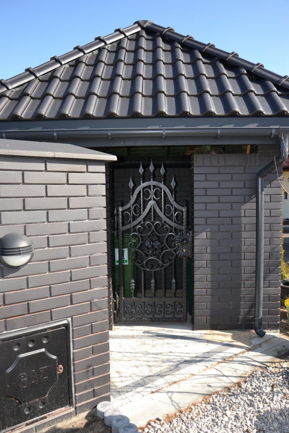

Furtka o szer. 1,20 m jest wygodna, zamyka się na elektrozaczep
Furtka o szer. 1,20 m jest wygodna, zamyka się na elektrozaczep.
Wiata śmietnikowa zamknięta furtką
Identyczne 3 furtki zamontowano w wiacie śmietnikowej i w drewutni.

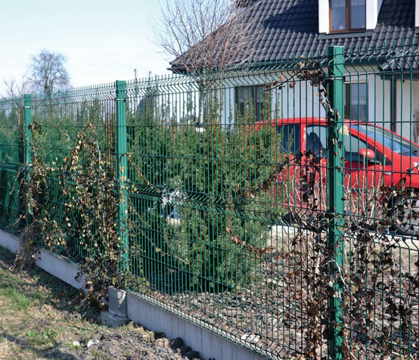

Co dolega naszemu ogrodzeniu? W tym roku zauważyliśmy białe wykwity na fugach między cegłami, a jeśli chodzi o jego resztę - słupki systemowe mają dennie rozwiązane kapturki, chociaż nie są to tanie wyroby z hipermarketu budowlanego. Wlewa się przez nie woda i podczas mrozów rozsadza słupki na dole. Złego słowa nie powiemy za to o grubszych i powlekanych panelach drucianych.
Systemowe podmurówki i panele z ocynkowanego i powlekanego drutu o gr. 5 mm
Resztę ogrodzenia tworzą systemowe podmurówki i panele z ocynkowanego i powlekanego drutu o gr. 5 mm.
