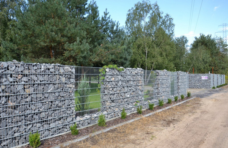

W reprezentacyjnej części działki chciałem postawić oryginalne ogrodzenie, które nie wymaga konserwacji. Jeszcze przed stawianiem domu zobaczyłem gabiony i ciągle miałem w głowie ich nowoczesny wygląd, więc kiedy nastał moment ogrodzenia własnej działki, zgłębiłem bliżej ich budowę - mówi Rafał, Czytelnik Budujemy Dom, który ogrodzenie użytkuje od maja 2013 r.
Działka: narożna, wymiary 50 × 40 m; grunt piaszczysty.
Ogrodzenie:
  • Od frontu - dł. 60 m i wys. 1,6 m, wykonane z gabionów ocynkowanych ogniowo i wypełnionych łupanym bazaltem, reszta - z gotowych paneli, z drutu o gr. 4 mm, powlekanego tworzywem sztucznym.
  • Fundament - o gł. 0,5 m, liniowy, zbrojony, wylany z gruszki.
  • Podmurówka - od frontu z niskich gabionów.

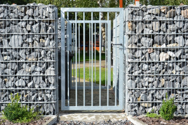

  • Furtki - główna o szer. 1,1 m, z elektrozaczepem i domofonem; do śmietnika 2 szt. o szer. 1 m.
  • Brama - o szer. 4,8 m, dwuskrzydłowa, z napędem.

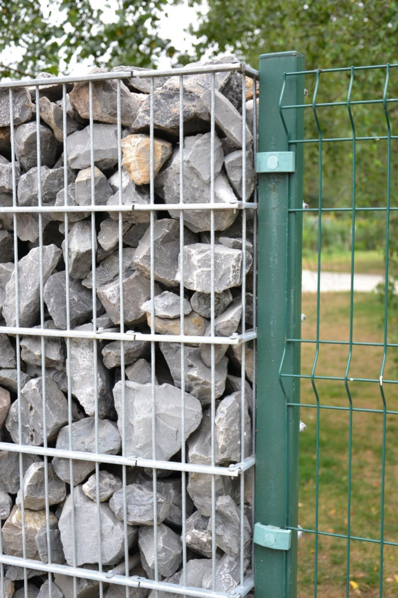

Mocowania paneli do słupków oraz w klatce gabionowej
Decyzja: w reprezentacyjnej części działki chciałem postawić oryginalne ogrodzenie, które nie wymaga konserwacji. Wiedziałem, że obecnie najczęściej wykorzystuje się gotowe betonowe kształtki, klinkier, stal i drewno, ale szukałem czegoś nowego i ciekawszego. Jeszcze przed stawianiem domu zobaczyłem gabiony i ciągle miałem w głowie ich nowoczesny wygląd, więc kiedy nastał moment ogrodzenia własnej działki, zgłębiłem bliżej ich budowę.
Na początku wystraszyły mnie wysokie koszty. Razem z żoną chcieliśmy wypełnić klatki selekcjonowanymi otoczakami i właśnie ten rodzaj wypełnienia rodził nieakceptowane koszty. Był trzykrotnie wyższy od np. wymurowanego z betonowych kształtek i ozdobionego elementami ze stali. Nie zrezygnowałem z użycia gabionów, lecz tak zaprojektowałem ogrodzenie na froncie, żeby jego końcowy koszt był podobny do ogólnie przyjętego.

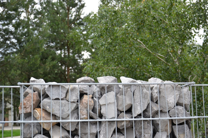

Po dokładnym rozrysowaniu detali, u jednego ze śląskich producentów zamówiłem klatki i przęsła wykonane z ocynkowanych płaskowników, w których wywiercono otwory i przewleczono drut o śr. 5 cm. Wybrałem je, ponieważ mają solidną budowę i wygląd. Czekałem na nie 3 tygodnie, a otrzymałem w komplecie z ocynkowanymi akcesoriami do montażu. Jako wypełnienie zastosowałem jasnoszary bazalt, który kupiłem wprost z kopalni w woj. świętokrzyskim. Gabiony pomieściły 60 ton kamienia!

Śmietnik z dwoma furtkami
Gabionami obudowano również obszerny śmietnik z dwoma furtkami o szer. 1 m

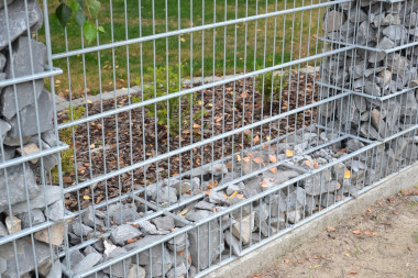

Niska podmurówka ogrodzenia z gabionów
Niska podmurówka i klatki gabionowe nie zostały zamknięte od góry ażurowym daszkiem

  • Koszt budowy ogrodzenia zmniejszyłem poprzez zatrudnienie lokalnych wykonawców. Uznałem, że przy dobranych materiałach, nie potrzeba przepłacać za specjalistyczny montaż. Uczestniczyłem w realizacji, pilnując szczegółów technologicznych. Doglądałem porządnego zazbrojenia wykopów pod fundament i słupki przy bramie wjazdowej. Skrzydła bramy nie opadły. Pod gotowe panele zleciłem murarzom przygotowanie klasycznych liniowych fundamentów o szer. 0,2 i gł. 0,4 m.
    Nie zastosowałem prefabrykowanej podmurówki, bo jest zbyt delikatna i wypacza się pod wpływem pracującego gruntu. Zaobserwowałem to w ogrodzeniu przy własnej firmie. Pod gabionami fundament jest o 15 cm szerszy i ma wmurowane słupki o wys. 1,4 m, do których umocowaliśmy ocynkowane klatki. Dzięki temu uzyskały stabilne osadzenie, a kruszywo unika brudzenia się od ziemi oraz wrastania chwastów.
    Rozważaliśmy z żoną, czy nie zamknąć od góry daszkiem gabionów i podmurówki wypełnionej kruszywem bazaltowym. Pytaliśmy o to m.in. ich producenta. Obawialiśmy się, że pozostawienie ich w obecnym stanie spowoduje, że część bazaltu… zniknie. Na szczęście, w okolicy mieszkają porządni ludzie.
Klatki gabionowe nie zostały zamknięte od góry ażurowym daszkiem
  • Ogrodzenie sprawdza się fantastycznie. Jego konserwacja będzie polegać tylko na ewentualnym umyciu kamieni myjką ciśnieniową, jeśli pojawi się na nich mech. Kurz z piaszczystej drogi zmywa deszcz. Liczę, że podczas układania kamieni w koszach nie uszkodziliśmy ocynku, więc nie powinny rdzewieć.
    Pilnowałem, żeby wszyscy wykonawcy robili to delikatnie. Miejsca naruszone przez kamienie i wiertarkę, zabezpieczali ocynkiem w sprayu. Uformowanie ogrodzenia z gabionami zajęło kilka dni. Żałuję natomiast, że resztę ogrodzenia zaplanowałem z tanich gotowych paneli, powlekanych tworzywem sztucznym. Druty są zbyt cienkie, choć ich zaletą jest zlewanie się z roślinnością na działce. Obecnie kupiłbym solidniej przygotowane słupki i panele z ocynkiem, a nie powłoką z PVC.
