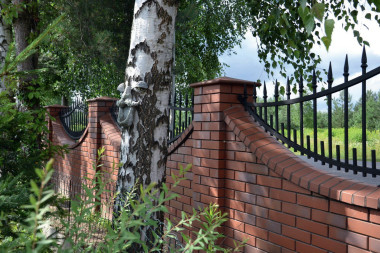

Od frontu zbudowałem natomiast reprezentacyjne i trwałe ogrodzenie z cegły klinkierowej i stali. Mur ma za zadanie chronić działkę przed kurzem i hałasem z pobliskiej drogi. Wybraliśmy z żoną klinkier, bo jest trwały, ma solidny wygląd i można go wielokrotnie myć myjką ciśnieniową.

Ogrodzenie od frontu wymurowano z cieniowanej cegły klinkierowej i gotowych klinkierowych akcesoriów

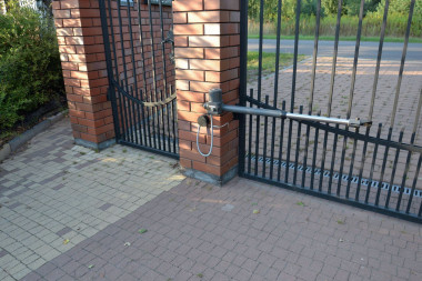

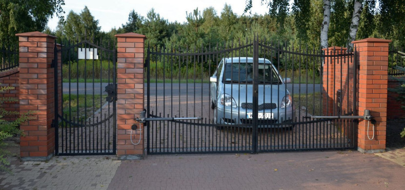

Napęd do dwuskrzydłowej bramy

  • Ogrodzenie z klinkieru wymurowali według mojego i żony projektu, dobrzy fachowcy z okolicy. Do wykonania łuków sporządziłem szablon. Linię łuku dopasowałem w taki sposób, żeby można go było łatwo zrobić z gotowych kształtek z klinkieru. Pod wymiar prefabrykowanych czap przygotowałem słupki. Do spoin kupiłem specjalną zaprawę do klinkieru. Ażurowe przęsła ze stali zaprojektowałem tak, żeby ogrodzenie z klinkieru nie wyglądało ciężko i monumentalne.
    Przęsła, bramę i furtkę zamówiłem u ślusarza. Wykonał je z ocynkowanych stalowych kątowników o profilu otwartym, które zamknął ozdobnymi kapturkami. Stal zabezpieczył dodatkowo przed korozją i wilgocią farbą proszkową. To sprawia, że stalowe elementy będą trwałe i łatwe do umycia. Z tej części ogrodzenia jesteśmy szczególnie zadowoleni.
  • Wolelibyśmy korzystać z samonośnej i przesuwnej bramy, bardziej niż z rozwieralnej i dwuskrzydłowej. Niestety nie pozwolił na to układ istniejącego już wjazdu. Dopiero rok temu kupiłem przez internet napęd do bramy. Podczas doboru modelu zdałem się na doświadczenie sprzedawcy, ale pomylił się o jedno "oczko". Powinienem zastosować mocniejszą wersję, zamiast 3-14 - 4-14. Skutkuje to tym, że skrzydła bramy nie rozwierają się do pełnych 90 stopni i trudniej manewruje się przez to samochodami.

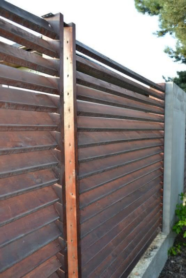

  • Pełny parkan z desek olchowych wykonałem sam, dopasowując tą część ogrodzenia do wykończenia domu i altany oraz do domu nowego sąsiada. Deski olchowe przygotował dla mnie z sezonowanego drewna stolarz - oheblował je i przyciął na wymiar. Ułożyłem je w poziomie, jak uchylone żaluzje. To był dobry wybór, bo drewno daje przytulność i pasuje do zieleni.

  • Drewno olchowe 6000 zł.
Zaimpregnowane drewno olchowe
Drewno olchowe zaimpregnowano

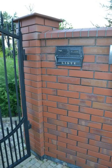

Domofon i skrzynka na listy
W murku przy wjeździe zamontowano domofon i skrzynkę na listy
