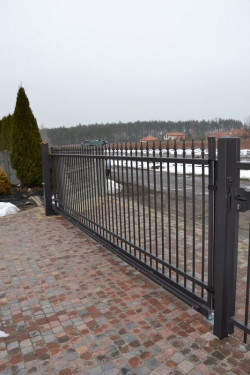

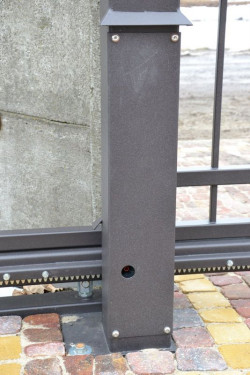

Jesienią 2012 r. po utwardzeniu podjazdu kostką betonową, zamontowała przesuwną bramę samonośną z elektronicznym sterowaniem Napęd znajduje się w słupku bramy

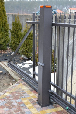

  • Czekałam miesiąc na zrealizowanie zamówienia, ponieważ skrzydło ma niestandardową długość. Na dodatek na działce zabrakło miejsca na typową przeciwwagę. Producent musiał zmienić jej konstrukcję – moja jest krótsza, ale cięższa niż typowa. Furtkę i bra­mę dopasował też do istniejących już słupków.
  • Krótko po zamontowaniu bramy automatyka wymagała wyregulowania. Brama miała zaprogramowany za długi dystans i odbijała, zamiast zatrzy­mać się po zamknięciu wjazdu. Monter szybko temu zaradził. Podczas zimy skrzydło niekiedy zatrzymało się na środku. Po nasmarowaniu rolki na wysięgniku problemy ustały. Tylko raz, podczas wyłączenia prądu, musiałam przejść na tryb ręczny. Operacja jest prosta, bo mam łatwy dostęp do napędu.

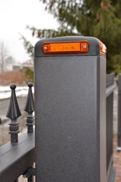

Elementy bramy przesuwnej: słupek z sygnalizatorem LED-owym, przeciwwaga Sygnalizator LED-owy działa podczas pracy skrzydła bramy
