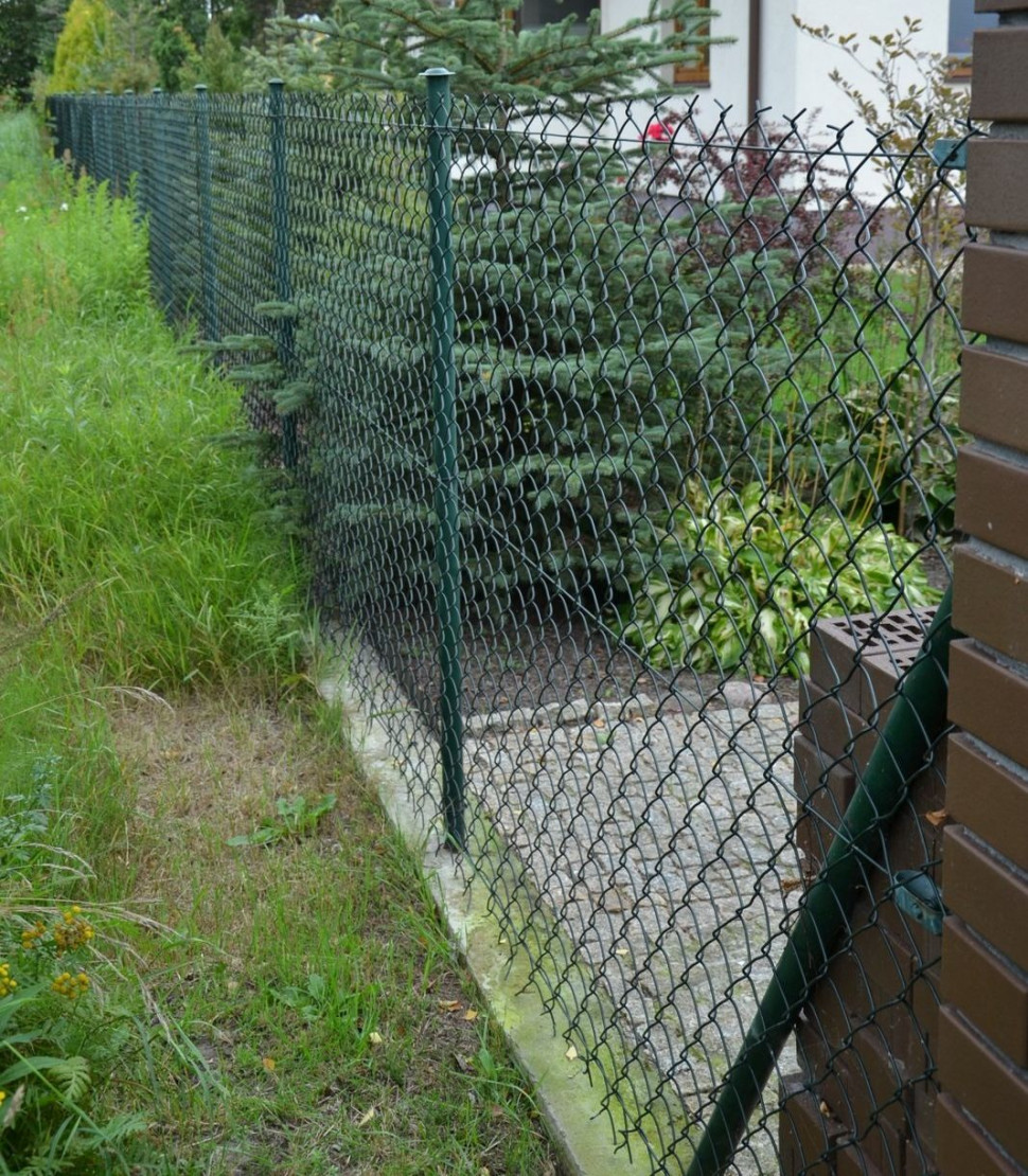

  • z pozostałych 3 stron wys. 1,8 m z ocynkowanej siatki powlekanej PVC;
  • fundament liniowy, na froncie gł. 60 cm, przy bramie 1 m, pod siatką 50 cm;

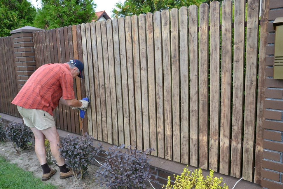

Decyzja: zależało nam na reprezentacyjnym ogrodzeniu od strony ulicy i na tanim, ażurowym ogrodzeniu z pozostałych stron, nie zamykającym widoków z niedużej działki. Choć żonie podobają się kute ogrodzenia, przekonałem ją do zbudowania szczelnego ogrodzenia wzdłuż drogi, by chroniło działkę przed hałasem i kurzem. Wybraliśmy brązową klinkierową cegłę i sztachety z olchy. Dziś jednak, zamiast naturalnego drewna, na pewno założylibyśmy imitację desek z PVC. Ogrodzenie warto tak zaprojektować, by nie wymagało konserwacji!
Wzdłuż ulicy stoi ogrodzenie z cegły klinkierowej i sztachet z olchy. Sztachety są właśnie odnawiane

  • Jesteśmy bardzo zadowoleni z elementów klinkierowych oraz z ocynkowanej siatki powlekanej PVC. Od 8 lat nie przysparzają nam żadnych prac i kłopotów. Inaczej dzieje się ze sztachetami. Właśnie kolejny raz je odnawiam. Usuwanie resztek farby szlifierką z papierem ściernym wymaga czasu i zaczyna mnie już trochę nużyć ten żmudny i dodatkowy obowiązek.
    Jeszcze zaczekam, aż sztachety przekroczą wiek 10-12 lat, ale już nie podejmę się następnej konserwacji. Wymienię je na elementy z PVC imitujące drewno. Dobrej jakości wyroby z PVC wyglądają super. Trzeba korzystać z nowocześniejszych rozwiązań!
  • Do wykonania ogrodzenia wynająłem fachowców. Samodzielnie montowałem jedynie sztachety. Zastosowałem samogwintujące się śruby, żeby od ulicy drewniane elementy ładnie wyglądały. Montaż był uciążliwy, a śruby nie sprawdziły się. Pękają na mrozie.
  • Nie pomyśleliśmy o tym, że będziemy podnosić poziom terenu na posesji. Dosypaliśmy od 15 do 30 cm ziemi. Cokół pod siatką jest w kilku miejscach za niski i ulewy wypłukują korę z rabat poza działkę.
Siatka powleczona PVC
Siatka powleczona PVC nie wymaga konserwacji, w przeciwieństwie do zwykłych metalowych słupków
