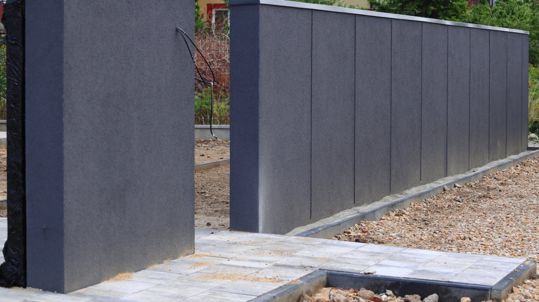

Fundament punktowy i podmurówka pod ogrodzenie z prefabrykatów
Do ogrodzeń z paneli stalowych i siatki przeznacza się zestawy zawierające stopy fundamentowe pod słupki, deski podwalinowe, na których ewentualnie stosuje się jeszcze prefabrykowaną podmurówkę. W porównaniu z klasycznym ciągłym fundamentem, takie systemowe rozwiązania są tańsze, szybsze i prostsze przy realizacji, ponieważ znacznie ogranicza się zakres prac ziemnych. Głębsze punktowe wykopy wykonuje się, do poziomu przemarzania gruntu i jedynie tam, gdzie planowane są stopy. W wykopie układa się zbrojenie, wypełnia betonem, montuje prefabrykowane elementy fundamentowe, potem słupki. Deski podwalinowe stawia się w płytkim wykopie i na podsypce z 5 cm piasku, opierając ich końce na stopach.
Ogrodzenie z prefabrykowanych płyt betonowych wymaga stóp o wymiarach około 40 × 40 cm pod słupkami pośrednimi, sięgających poniżej strefy przemarzania, bo pełne przęsło przenosi parcie wiatru porównywalne z murem pełnym, a same prefabrykaty ważą kilkaset kilogramów na metr bieżący. Rozstaw jest tu narzucony przez długość płyty i wynosi 2,0 m w osiach słupków, więc rozplanowanie stóp trzeba wykonać przed betonowaniem, a nie w jego trakcie.
