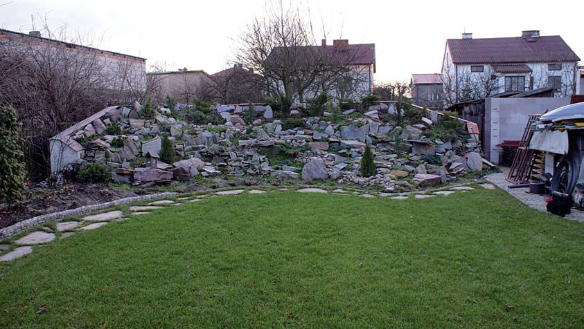

- Dziewięć lat temu chciałem ugościć u siebie w domu Holendrów, których poznałem na operacji "Żagiel" - wspomina Jerzy Słodownik. - Pora była letnia, zaplanowałem więc uroczystą kolację na tarasie domu i w ogrodzie. Niestety smród od strony działek sąsiadów zweryfikował moje plany. Nie wiem, czy akurat któryś z nich wylał na ogrodzie nieczystości, czy jakaś sławojka była nieoczyszczona... A może to jakaś tajna, przydomowa hodowla dała znać o sobie. Było upalne lato i cuchnęło tak potwornie, że wsadziłem gości w samochód i zawiozłem do restauracji.
To była ta przysłowiowa kropla, która przelała czarę! Postanowiłem działać. Nie zacząłem jednak pisać donosów na sąsiadów, tylko kombinowałem, jak się od nich skutecznie oddzielić. Wpadłem na pomysł usypania sztucznej skarpy i urządzenia na niej skalniaka. Planując, posiłkowałem się między innymi artykułami w czasopismach. W jednym z nich natrafiłem na opis wzmocnienia skarpy murkiem, co miało zabezpieczyć ją przed osuwaniem się.
I taki był początek! Okazało się bowiem, że ambitny redaktorek był prawdziwym estetą i napisał tekst z dużym zaangażowaniem. Chwalił piękno skalniaków i roztaczał przed czytelnikami wizje tyleż cudowne, co niebezpieczne.
Niebezpieczne przede wszystkim dla ich kieszeni. Według dziennikarza murek podpierający skalniak był elementem tzw. małej architektury ogrodowej. Jerzy Słodownik uwierzył słowu pisanemu, ale była to z jego strony spora naiwność. Dzisiaj już wie, że informacje z artykułów prasowych należy bardzo dokładnie sprawdzać, bo dziennikarze nie zawsze wiedzą, o czym piszą.

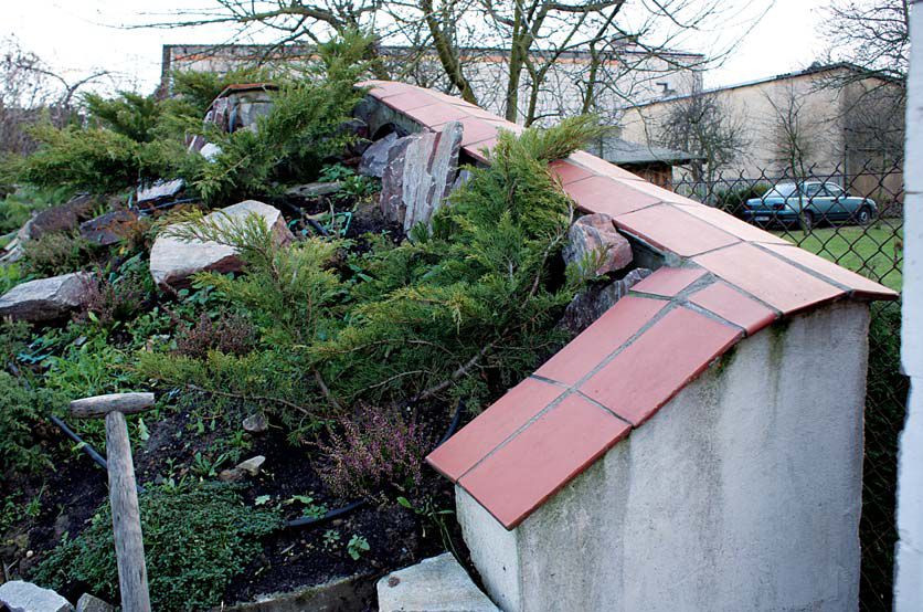

Wkrótce po ukończeniu budowy na posesji pojawiła się pani inspektor z Powiatowego Inspektoratu Nadzoru Budowlanego w Mińsku Mazowieckim. Pojawiła się zresztą w zupełnie innej sprawie, ale murek i skalniak przykuły jej uwagę niczym wzrok liczącego po rosyjsku Kaszpirowskiego.
![](/images/additional/quotes.png)
- Kiedy pan to zbudował? - zapytała podejrzliwym tonem Sherlocka Holmesa.
- A kilka miesięcy temu - odpowiedział niepodejrzewający niczego gospodarz.
- Uuuu! A czemu nie było zgłoszenia?
- Bo to mała architektura...
- Chyba pan żartuje! - sapnęła z oburzeniem pani inspektor. - To jest przecież ściana oporowa! Konstrukcja inżynieryjna!
Wkrótce Jerzy Słodownik został poinformowany, że ogrom jego win jest niezmierzony, a jego murek kwalifikuje się do tej samej grupy budowli, co: wiadukty, mosty, nasypy i konstrukcje militarne! Bardzo szybko pojawił się też nakaz rozbiórki. Odwołanie do Wojewódzkiego Inspektoratu Nadzoru Budowlanego poskutkowało, a sprawa wróciła do powiatu... i coś się z nią działo przez kilka lat, ale trudno powiedzieć co, gdyż urzędnicza maszynka ma zdecydowanie kilka atrybutów boskości. Podobnie jak przysłowiowe młyny bogów miele powoli i cienko.
- Jak długo można żyć z mieczem wiszącym nad głową? - pyta Jerzy Słodownik. - Pofatygowałem się więc do PINB z pytaniem: Jak długo jeszcze? W sekretariacie nikt nic nie wiedział i dopiero dowodząca całością Jadwiga Madziar oświadczyła mi, że otrzymam odpowiedź na piśmie. Dostałem! Oczywiście, już po trzech tygodniach! To samo co za pierwszym razem. Więc się znowu odwołałem. Już rachubę tracę, ile razy! Bo później wnosiłem jeszcze zażalenie do Głównego Inspektoratu Nadzoru Budowlanego. Ten cofnął sprawę.

I zabawa w ważnych urzędników i namolnych petentów zaczęła się od początku. Wiosną 2009 roku dostałem pismo z PINB wzywające mnie do wykonania projektu ściany. Wcześniej nie był sporządzony, gdyż obiekty małej architektury ogrodowej nie wymagają takiej dokumentacji. Nie chciałem zaogniać sytuacji, więc zapłaciłem osobie z uprawnieniami za sporządzenie dokumentu. I zdaje się, że był to bardzo duży błąd. Bo chcąc nie chcąc, potwierdziłem racje urzędu.
Kilka tygodni później dostałem decyzję o zarejestrowaniu samowoli budowlanej i nałożeniu na mnie opłaty legalizacyjnej w wysokości 75 tysięcy złotych. Proszę mi wierzyć, za tę sumę można zbudować dziesięć takich murków jak ten w moim ogrodzie! Wojewódzki Inspektorat Nadzoru Budowlanego, do którego się odwołałem, podtrzymał postanowienie PINB i teraz pozostaje mi już tylko skarga w Wojewódzkim Sądzie Administracyjnym.

(...) Jak wynika z opisu do zagospodarowania działki, na której wybudowano przedmiotowy mur, a przygotowanego przez uprawnionego architekta na cele postępowania legalizacyjnego, w naszym przypadku mamy do czynienia z "murowaną ścianą oporową". Dane konstrukcyjne zawarte w tym opracowaniu podają, że ściana ta składa się z betonowych fundamentów o szerokości 95 x 95 cm zagłębionych na 1 m w stosunku do przyległego terenu. Sama ściana wybudowana została z pustaków, a każda warstwa zbrojona jest prętami.
Ponadto, z dalszych informacji wynika, że w najwyższym punkcie ściana ta ma ok. 1,9 m wysokości, zbudowana jest na planie litery U o łącznej długości ok. 10 metrów. Powstaje oczywiście pytanie, czy powyższą konstrukcję należy zakwalifikować do budowli, dla wybudowania których prawo budowlane wymaga uzyskania pozwolenia na budowę, czy też do obiektów małej architektury, dla których uzyskanie takiego pozwolenia nie jest wymagane.
Należy nadmienić, że na gruncie podobnego problemu wypowiedział się już Naczelny Sąd Administracyjny w wyroku z dnia 22 listopada 2001 roku (II SA/Ka 416/00). Zgodnie z tym wyrokiem "Mur oporowy" należy do konstrukcji oporowych zaliczanych do budowli - art. 3 pkt 3 ustawy z dnia 7 lipca 1994 r. - Prawo budowlane /Dz.U. nr 89 poz. 414 ze zm./, które nie korzystają ze zwolnienia z uzyskania pozwolenia na budowę przewidzianego w art. 29 tego prawa. Konsekwencją wykonania muru oporowego bez pozwolenia na budowę jest nakaz jego rozbiórki, przewidziany w art. 48 Prawa budowlanego”.
Biorąc pod uwagę rodzaj i funkcję inwestycji, jaką w omawianym przypadku jest wybudowanie ściany oporowej, do której przylega skalniak, należałoby się zgodzić ze stanowiskiem wyrażonym przez inspektora nadzoru budowlanego. W tym przypadku tak wybudowany obiekt dzieli dwie płaszczyzny o różnych wysokościach. Jego rolą jest przytrzymywanie sztucznie usypanej masy ziemi dążącej do osunięcia, czyli stawianie określonego oporu przeciw poziomemu parciu tej masy. (...)

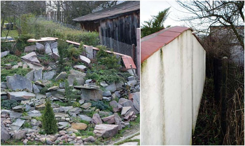

Oddajmy głos człowiekowi, który na co dzień zajmuje się konstrukcjami inżynieryjnymi i między innymi z tego powodu poprosił o anonimowość.
- Mówiąc szczerze, nie rozumiem, jaka idea przyświecała urzędnikom PINB z Mińska Mazowieckiego - stwierdza. - Dziwi mnie również surowość, z jaką potraktowano Jerzego Słodownika. Oczywiście każdy przebiegle myślący biurokrata używa w takiej sytuacji argumentu-wytrychu, że przecież prawo należy stosować wprost i nie ma miejsca na łagodne traktowanie jednych, a surowe drugich. Dorzuci zapewne, iż przepisy są jednoznaczne...
A przecież już z daleka widać, że ta sprawa ociera się o absurd! Nie mogę zrozumieć, dlaczego urzędnicy wytoczyli najcięższe działa... Przy odrobinie dobrej woli z ich strony można było od początku załatwić tę sprawę inaczej! Inaczej zaklasyfikować budowlę! Wbrew pozorom nie byłoby to wcale nadużycie lub fałszowanie prawa. Ale do dobrej woli nikogo nie można zmusić! Smutne jest również to, że w wolnym kraju urząd traktuje obywatela "z góry", że klasyfikuje go a priori jako przestępcę!
Moim zdaniem można było załatwić te sprawę polubownie, ale trzeba było chcieć! Przyjęta przez urzędników klasyfikacja prawna jest dla prawników oczywista. Nie zamierzam też kwestionować decyzji, które zapadły, ale z praktyki wiem, że to co jest murkiem oporowym dzisiaj... wczoraj mogło być chociażby betonowym płotem! Warto mieć to na uwadze, szermując hasłami, że ktoś wzniósł konstrukcję inżynierską. Płot również może mieć fundament, a na jego budowę nie trzeba pozwolenia. To tylko przykład! Proszę zrozumieć, ja wcale nie namawiam do rozmywania granic prawnych, ale apeluję o rozsądek. Mam nadzieję, że dożyję jeszcze czasów, w których urzędnik nie będzie wrogiem obywatela, bo na razie to różnie z tym jest!
Do tej opinii zdaje się przychylać cytowany już radca prawny Mariusz Biernat z warszawskiej kancelarii Gardocki i Partnerzy:
(...) ...można jednak pokusić się o dalej idące rozważania o charakterze czysto spekulacyjnym, czy tak wybudowana przez inwestora ścianka spełniałaby rolę konstrukcji oporowej, gdyby przy niej nie usypano mas ziemi z przeznaczeniem na skalniak, zaś sam murek stanowiłby samodzielną konstrukcję niespełniającą określonej funkcji. Po pierwsze, to wątpliwe jest, czy ktoś zdecydowałby się na wybudowanie takiego obiektu, który nie spełniałby określonej funkcji.
Jeżeli jednak tak, to oczywiście należałoby wziąć w pierwszym rzędzie zasadę wyrażoną w art. 28 ust. 1 prawa budowlanego, która mówi, że roboty budowlane można rozpocząć jedynie na podstawie ostatecznej decyzji o pozwoleniu na budowę z zastrzeżeniem art. 29-31 prawa budowlanego. Z kolei artykuł 29 prawa budowlanego enumeratywnie wymienia, dla budowy których obiektów nie jest wymagane uzyskanie pozwolenia na budowę. Natomiast art. 30 prawa budowlanego wymienia te obiekty, w stosunku do których inwestor powinien złożyć właściwemu organowi zgłoszenie.
Wydaje się, że spośród wymienionych obiektów, dla których prawo budowlane nie wymaga uzyskania decyzji o pozwoleniu na budowę, wybudowany przez inwestora mur na jego posesji mógłby być zaliczony np. do obiektów małej architektury (np. architektury ogrodowej) lub ogrodzenia (o wysokości poniżej 2,20 m oraz niewybudowanego od strony dróg, ulic, placów, torów i innych miejsc publicznych).
Dodatkowo, dla uznania muru jako ogrodzenia (wzmocnienia dotychczasowego ogrodzenia) należałoby poczynić uwagę, że powinien on być ustawiony na granicy działki, tak by jego funkcją było zapewnienie ochrony przed dostępem np. osób trzecich. Jeżeli właściwe organy zgodziłyby się z taką kwalifikacją, to dla przedmiotowej inwestycji prawo budowlane nie wymagałoby uzyskania pozwolenia na budowę, a nawet zgłoszenia.

Kiedy szefowa PINB wreszcie się pojawia, jest grzeczna, ale traktuje mnie z lodowatym chłodem. Stanowczym tonem nie pozwala nagrywać swojej wypowiedzi, bo wszystko jest w piśmie skierowanym do pana Słodownika. Na moją delikatną sugestię, że dokument jest napisany językiem hermetycznym, zaledwie zbliżonym do literackiej polszczyzny, pani inspektor stanowczo się ze mną nie zgadza. A przecież i tak starannie dobierałem słowa, gdyż styl wszelkich urzędniczych pism w Polsce najlepiej określają przymiotniki: pokrętne, bełkotliwe.
Pytam o wątpliwości, ale pani inspektor wątpliwości nie ma. I to właściwie koniec spotkania. Otwartość oraz przyjazność tego urzędu będę wspominał bardzo długo. Chociaż...! Kiedy wychodzę z budynku PINB, zostaję zaczepiony na korytarzu przez jedną z pracowniczek i słyszę zadziwiające słowa, które warto zacytować, gdyż w pełni oddają sposób, w jaki obywatele są traktowani przez urzędników:
- Wie pan, prawo budowlane jest źle skonstruowane! Gdyby te opłaty legalizacyjne, o które pan pytał, były w niektórych przypadkach niższe, to obywatel by uiszczał i wszyscy byliby zadowoleni. A jak ma zapłacić 75 tysięcy, to będzie się odwoływał do końca świata! Do wszystkich możliwych instancji!
![Sztuczna skarpa i mur](/i/2022/01/10/422573-9c30-800x0_mur-przepisow4a-budujemydompl.jpg)
Epilog
- Rozbiorę ten mur łyżeczką, a nie zapłacę, za legalizację! - stwierdza Jerzy Słodownik. - To byłby kompletny absurd! Zlikwidowanie muru, złożenie dokumentacji... tej samej, którą już raz przekazałem, a następnie ponowne wzniesienie konstrukcji będzie znacznie tańsze. Czy to wszystko ma coś wspólnego z logiką? Wątpię! I pomyśleć, że jakiś czas temu wydawało mi się, że prawo powinno być logiczne. Dzisiaj już wiem, iż nie musi. Ma być natomiast surowe, żeby obywatel znał swoje miejsce!
