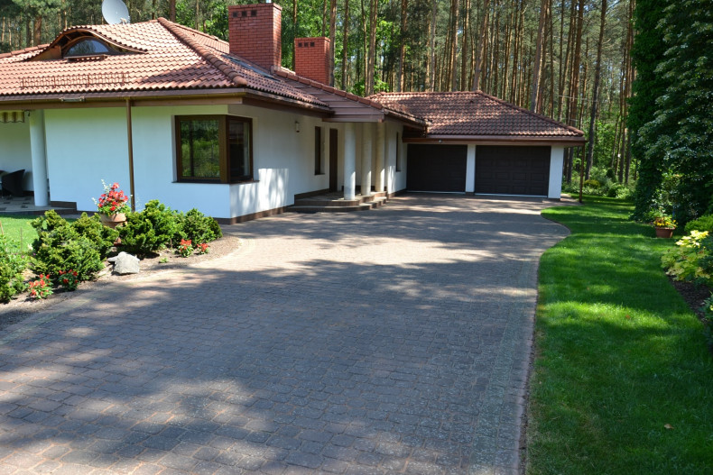

Decyzja: Janusz - Mieszkamy na zalesionej skarpie, blisko podjazdu wielkie sosny mają korzenie, kapie żywica, słowem - środowisko jest trudne dla brukarstwa. Mając to na uwadze, wybraliśmy zaimpregnowaną kostkę z betonu. Dlaczego nie granit? Bo obawialiśmy się, że do łupanej porowatej powierzchni kamienia przyklei się żywica i spadź owadów kapiąca z sosen, a do niej - żółty pyłek, igły, szyszki.
Celowo wybraliśmy kostkę zaokrągloną, z gładką powierzchnią, bez ziarnistej posypki, faktury. Ma grubość nie 6, lecz 8 cm - to ze względu na przyjeżdżające do nas szambiarki i ciężarówki z drewnem do kominka. Nie chcieliśmy ciągle drżeć, że rozjadą podjazd. Ilość twardych nawierzchni wyliczyliśmy co do centymetra - miały być tylko tam, gdzie są bezwzględnie potrzebne. Nie chcieliśmy zabetonować lasu!
Kostka z betonu
Kostką z betonu wykończono podjazd o długości 30 m, opaskę i ścieżkę wokół budynku.

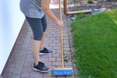

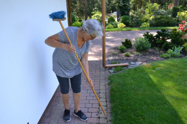

    Natomiast od wiosny tego roku intensywnie usuwam mech z fug. Znalazłam na to patent - mąż nabił mi na koniec kija od szczotki wkręt stalowy o szerokości fug, nim zdzieram mech, potem zmiatam go twardą szczotką. Sposób jest szybki i łatwy do wykonania. Polecam go zamiast mycia bruku wodą pod ciśnieniem. Woda wypłukuje piasek z fug i zaczyna się zabawa z ich uzupełnianiem. W okresie spadania szyszek sprzątam je co 2 dni. Przez 12 lat nawierzchnia trochę wypłowiała, pyłki zmywa deszcz.
Basia usuwa mech wkrętem wbitym w kij szczotki, a potem zamiata szczotką z ostrym włosiem.
