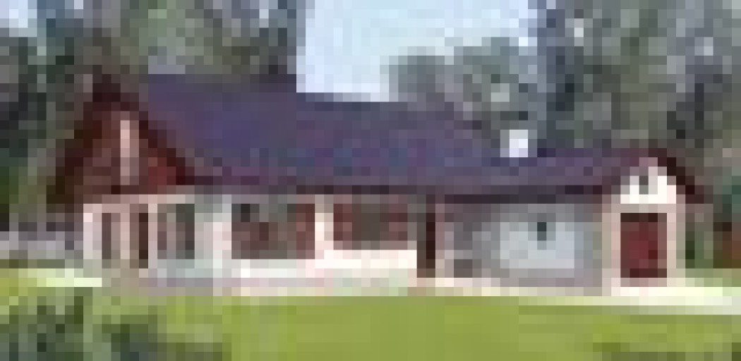

Dlaczego zwarta bryła budynku jest ważna dla energooszczędności?
Energooszczędny projekt to przede wszystkim zwarta bryła budynku
Energooszczędny projekt to przede wszystkim zwarta bryła budynku (fot. Archipelag, projekt Klementynka)
Chodzi o to, aby uzyskać jak najmniejszy stosunek powierzchni przegród zewnętrznych (łącznie z podłogą na gruncie) do kubatury ogrzewanej części budynku, czyli jak najmniejszą powierzchnię, przez którą będzie uciekało ciepło zużywane do ogrzewania domu.
Zastosowanie zwartej bryły domu w połączeniu z buforowym układem pomieszczeń może przynieść 10–15% oszczędności energii i pieniędzy. Opłaca się zatem zrezygnować z uatrakcyjniania architektury budynku podcieniami, wykuszami czy lukarnami, które zwiększają powierzchnię przegród zewnętrznych: nagrodą za poprzestanie na prostej i zwartej bryle będą niższe koszty eksploatacji domu.
