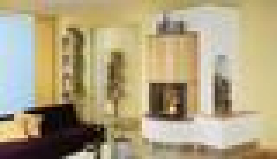

W czasach wciąż drożejącej energii warto pomyśleć o więcej niż jednym, możliwie tanim źródle ciepła dla domu. W tej roli doskonale sprawdza się kominek. Rozpatrzmy plusy i minusy wszelkich możliwych wariantów zastosowania kominka jako drugiego źródła ogrzewania. Nie wszystkie kombinacje są sensowne.
(fot. Brunner)
