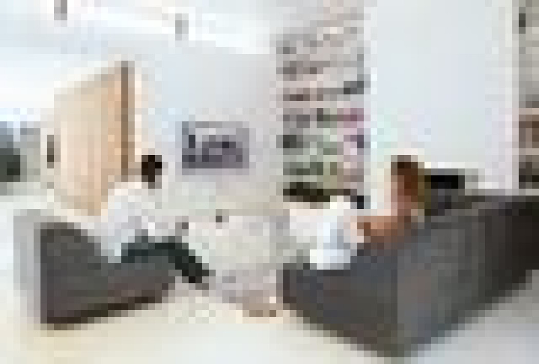

We współczesnych domach jednorodzinnych wykonuje się dwa rodzaje ścian działowych – murowane lub szkieletowe. Każda z tych konstrukcji ma oczywiście zalety i wady. Trzeba jeszcze pamiętać, że jest wiele czynników mających wpływ na ich cechy. O wyborze decyduje zwykle projektant, ale inwestor może wprowadzać pewne zmiany. W końcu rodzaj ścian działowych ma spory wpływ na wykończenie wnętrz.
Ściany działowe
(fot. Bose)
