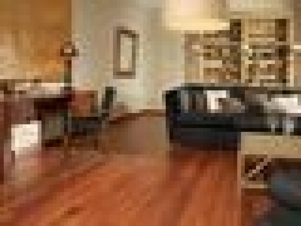

Powierzchnia podłóg domu to cały jego metraż. Czyli niemała powierzchnia w dużym stopniu oddziałująca na wystrój całego wnętrza. Najlepiej gdy jest neutralnym tłem dla mebli i stabilną podstawą dla stóp.
(fot. Quick Step)
Podłoga traktowana jest w procesie wykańczania i wystroju wnętrz jako podstawa. Musi być bezpieczna i solidna. To na nią najpierw pada wzrok osób wchodzących do wnętrza, dopiero potem patrzą na ściany i meble. Dlatego bardzo ważny jest sposób jej wykończenia, współgrający ze stylem przyszłej aranżacji.
