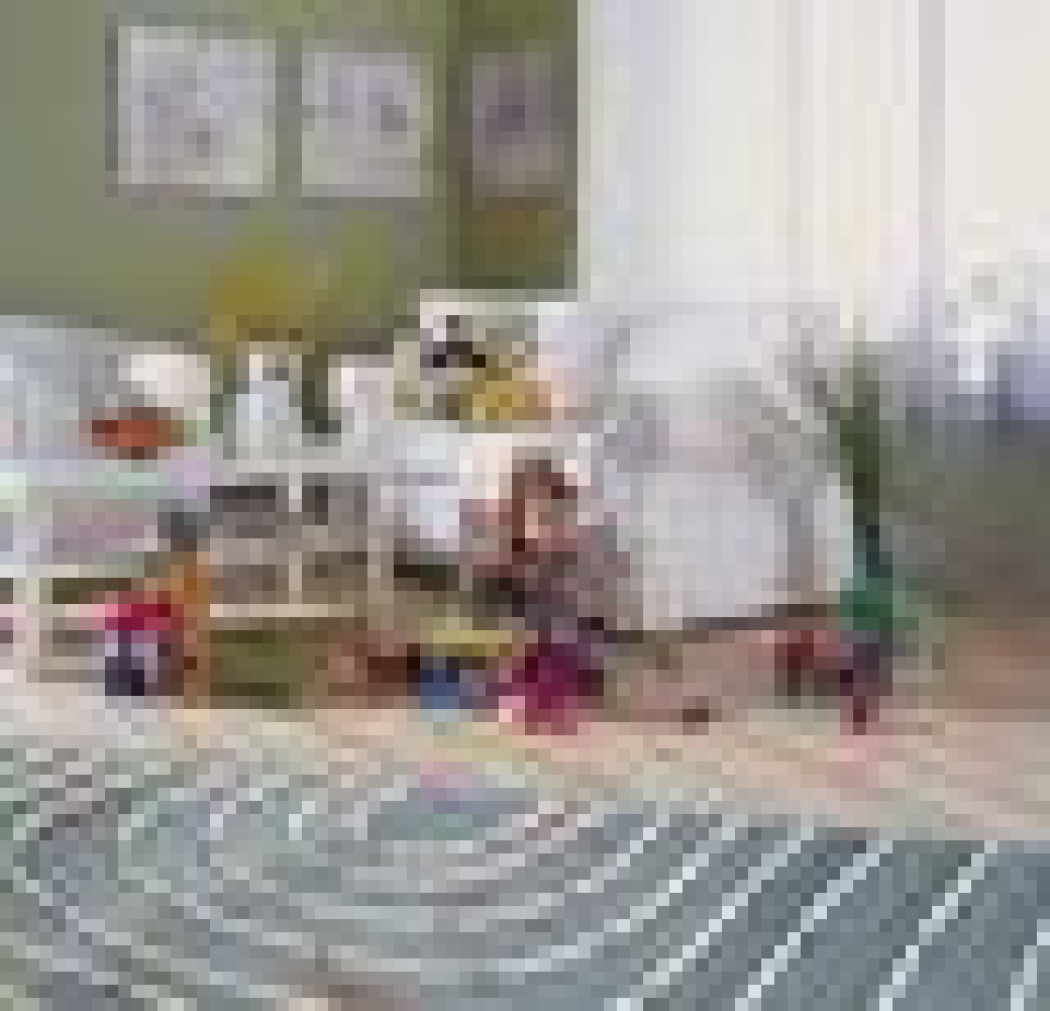

Ogrzewanie w domu alergika? Musi być dobrze przemyślane i zaprojektowane. Wtedy, w sezonie grzewczym, będziemy traktować dom jako… ucieczkę od alergenów.
Ogrzewanie
(fot. Purmo)
