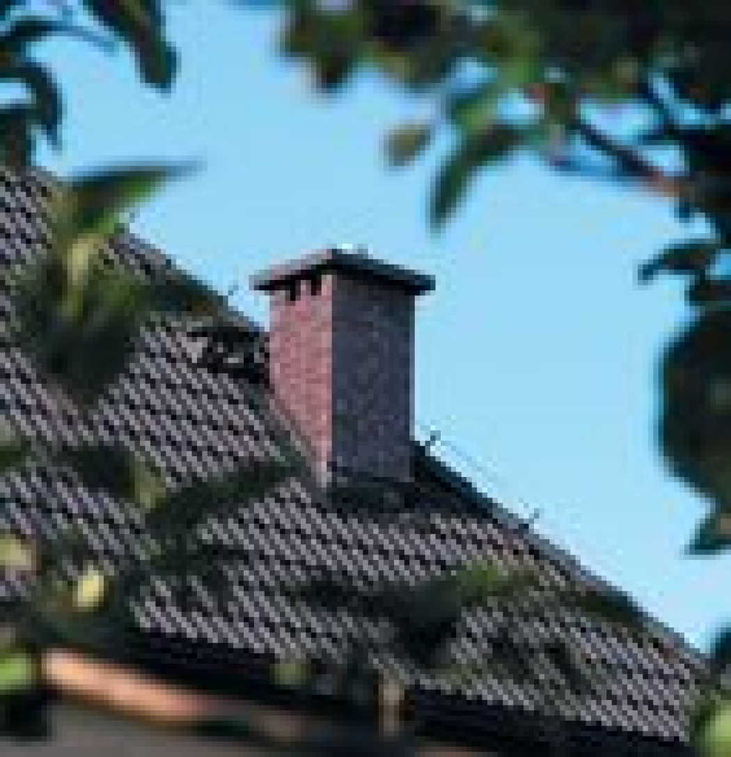

Czytelnik: Jesteśmy na etapie projektowania naszego wymarzonego domu. Wiemy już, że czeka nas montaż dość skomplikowanego systemu kominowego i będziemy mieć trzy źródła spalin: kocioł gazowy, kominek w salonie naprzeciwko okien i piec z grillem na tarasie. Rzecz w tym, że każde z tych źródeł będzie stało w innej części...
Czytelnik: Jesteśmy na etapie projektowania naszego wymarzonego domu. Wiemy już, że czeka nas montaż dość skomplikowanego systemu kominowego i będziemy mieć trzy źródła spalin: kocioł gazowy, kominek w salonie naprzeciwko okien i piec z grillem na tarasie. Rzecz w tym, że każde z tych źródeł będzie stało w innej części domu. Kotłownia będzie w narożniku północnozachodnim, a salon od południa. Zadaszony taras przylegać będzie do salonu i tam, przy ścianie domu, będzie piec. Nie chcielibyśmy, żeby z dachu sterczały metalowe rury, bo nie pasowałoby to do klasycznej formy, jaką ma mieć dom. Teraz możemy jeszcze skorygować nasze pomysły, dlatego chcemy wiedzieć, jakie mamy możliwości.
Redakcja: Wybór komina należy uzależnić w dużym stopniu od warunków technicznych, między innymi od rodzaju podłączanych urządzeń i ich rozmieszczenia w domu. Niemałe znaczenie ma wygląd przewodów i możliwości ich zabudowy.
O rodzaju i rozmieszczeniu urządzeń grzewczych, kominka i kanałów wentylacyjnych należy zdecydować na etapie stawiania ścian konstrukcyjnych. Te decyzje wpływają na to, jaki komin zostanie zastosowany, jak będą poprowadzone kanały do odprowadzania spalin i wentylacyjne. Może się okazać, że trzeba będzie postawić dwa lub trzy kominy.
Kominy ceramiczne
Ich niewątpliwą zaletą jest uniwersalność. Można je stosować do wszelkiego rodzaju kotłów, kominków i pieców.
Komin najłatwiej zbudować z prefabrykatów ceramicznych i taki można postawić nawet w istniejącym budynku, w którym dotychczas nie było komina (na przykład ze względu na to, że był ogrzewany wyłącznie elektrycznością). Daje to więc możliwość przeprowadzenia pełnej modernizacji takiego budynku.
Komin z prefabrykatów ceramicznych nie wymaga stawiania oddzielnego fundamentu – można oprzeć go na stropie. Ceramiczne elementy łatwo się tnie i nawierca. Z prefabrykatów można budować instalacje jednokanałowe, które odprowadzają tylko spaliny, oraz wielokanałowe – spalinowe i wentylacyjne. Konstrukcję z kanałem wentylacyjnym zaleca się wówczas, gdy komin ma być połączony z kominkiem lub kotłem stojącym w oddzielnej kotłowni.
Kondensat, który powstaje w wyniku reakcji skroplonej pary wodnej z niektórymi składnikami spalin, może działać niszcząco na wewnętrzną powierzchnię tradycyjnych kominów ceglanych. Ceramiczne prefabrykaty kominowe wykonane są z kamionki kwasoodpornej lub z ceramiki szamotowej, czyli z domieszką gliny ogniotrwałej, zatem są bardzo odporne na działanie kondensatu. Kominami z prefabrykatów ceramicznych można więc odprowadzać spaliny z kotłów olejowych i gazowych. Kominy te są też odporne na częste zmiany temperatury; można je zatem budować zarówno przy ścianach zewnętrznych, jak i wewnętrznych, a także jako wolno stojące.
Zewnętrzną obudowę kominów z prefabrykatów można wykonać z elementów z betonu lekkiego lub ceramiki. Wkład wewnętrzny komina wolno stojącego na zewnątrz budynku powinno się ocieplić wełną mineralną.
Wewnętrzne elementy ceramiczne komina prefabrykowanego łączy się na zaprawę lub kit kwasoodporny. W zależności od usytuowania komina, po połączeniu elementów wkłada się ocieplenie lub pozostawia go bez ocieplenia. Następnie montuje się segmenty obudowy zewnętrznej. Do połączenia kanału z kotłem i z wyczystką stosuje się systemowy trójnik przyłączeniowy.
Zewnętrzną warstwę komina z prefabrykatów ceramicznych tworzy obudowa z betonu lekkiego, którą w części znajdującej się ponad dachem tynkuje się lub okłada płytkami klinkierowymi; można też obmurować ją cegłami, z tym że taka obmurówka wymaga odpowiedniego podparcia; producenci kominów z elementów prefabrykowanych oferują przeznaczone do tego celu gotowe płyty wsporcze. Można też kupić u nich gotowe czapy osłaniające wierzch komina, chociaż należy pamiętać, że nawet pod taką osłoną komin ceramiczny może nasiąkać wodą i dlatego należy zapewnić odpowiednią jego wentylację: w tym celu w dolnej i górnej części komina wykonuje się odpowiednie otwory lub też stosuje obudowy z fabrycznie zrobionymi kanałami wentylacyjnymi. W części przebiegającej przez pomieszczenia komin tynkuje się lub okłada płytami gipsowo-kartonowymi.
