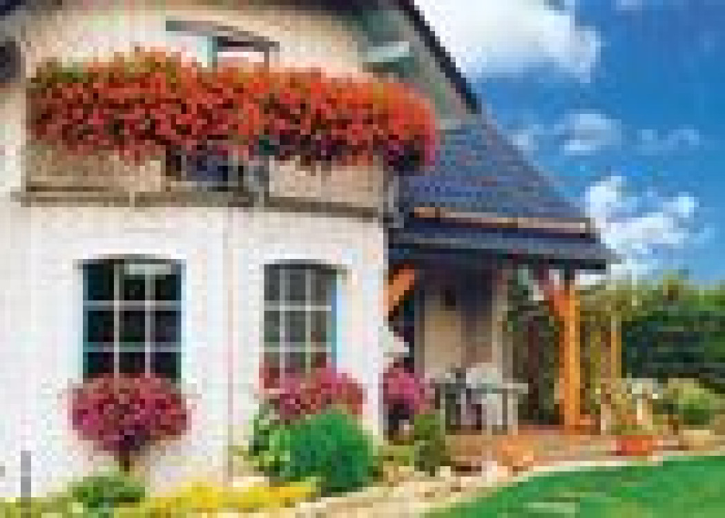

Elewacja stanowi wizytówkę budynku. Nic więc dziwnego, że mieszkańcom domów bardzo zależy, aby była ona trwała i zachowywała piękny wygląd przez długie lata. Względy estetyczne nie powinny jednak nigdy przesłaniać funkcji praktycznych jakie pełnią elewacje, a więc ochrony budynku przed oddziaływaniem czynników atmosferycznych (opady, zmienna temperatura, wiatr). Wyraz elewacja pochodzi od...
Wyraz elewacja pochodzi od łacińskiego słowa elevo oznaczającego czynienie czegoś lżejszym. Trzeba przyznać, że dobrze wykonana, pomysłowa fasada potrafi „uskrzydlić” i uczynić pięknymi nawet domy z czasów PRL-u, które w większości były nijakimi, sześciennymi koszmarkami.
Ściany zewnętrzne można obecnie wykańczać na bardzo wiele sposobów. W dalszym ciągu najpopularniejsze są jednak różne odmiany tynków. Po części wynika to z tradycji, a po części ze słusznego przekonania, iż ten rodzaj elewacji skutecznie wytrzymał konfrontację z różnymi nowinkami, jakie pojawiały się na rynku. Mówiąc krótko – tynk jest zawsze modny! Nie należy jednak zapominać o tym, że wybierając ten rodzaj elewacji musimy zaplanować jej wykonanie na określoną porę roku.
