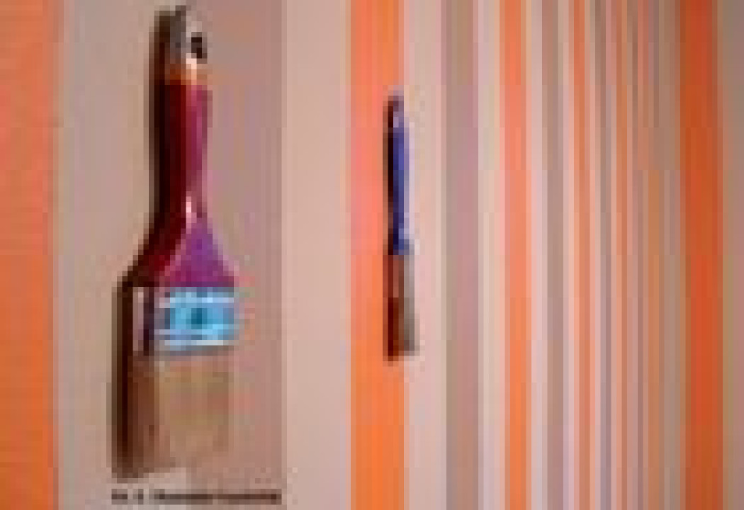

Pędzel, ale jaki?
Pędzel to najczęściej spotykane narzędzie malarskie. Można nim malować powierzchnie każdego rodzaju. Używa się go do wszystkich rodzajów farb – wodnych i rozpuszczalnikowych. Pędzle najlepiej sprawdzają się przy malowaniu zakamarków, trudno dostępnych powierzchni, wykończeń wymagających precyzji oraz na płaszczyznach chropowatych lub z fakturą. W zależności od tego, jakie powierzchnie będziemy malować, rozróżniamy pędzle okrągłe (doskonałe do malowania okien i powierzchni drewnianych na zewnątrz); płaskie – tzw. pędzle angielskie, płaskie kątowe (do malowania narożników, krawędzi, kątów, a przede wszystkim, trudno dostępnych miejsc np. za kaloryferem); ławkowce (płaskie pędzle o dużej grubości, powszechnie stosowane do malowania ścian zanim wyparł je wałek).
Do farb wodnych najlepsze są pędzle syntetyczne, np. nylonowo-poliestrowe. Droższe od wykonanych z włosia naturalnego, ale bardziej wytrzymałe i łatwe do utrzymania w czystości. Ze względu na sztywność włosia, dobrze się nimi maluje chropowate i nierówne powierzchnie.
Do farb olejnych najlepiej używać pędzli z naturalnego włosia. Jego miękkie końcówki powodują, że malowana powierzchnia jest bardzo gładka. Nie są polecane do farb wodnych. Włosie wchłania ciecz, pędzel robi się miękki i wyciera w trakcie malowania lub zaczyna „łysieć”. Warto kupować pędzle płaskie (zarówno z włosia naturalnego, jak i sztucznego), zakończone skośnie, gdyż są najbardziej ergonomiczne. Poza tym świetnie sprawdzają się podczas malowania kątów i miejsc łączenia kolorów.
Do pędzla można dokupić dodatkowy plastikowy kubełek, do którego będziemy wlewać kolejne partie farby. Jeżeli zamierzamy zużyć farbę na raz, możemy malować bezpośrednio z fabrycznego pojemnika (większość firm i tak produkuje je w postaci kubełków z pałąkiem).
Przed kupnem pędzla należy sprawdzić, czy jest dobrej jakości – po pociągnięciu, włosie nie powinno pozostać w ręku.
