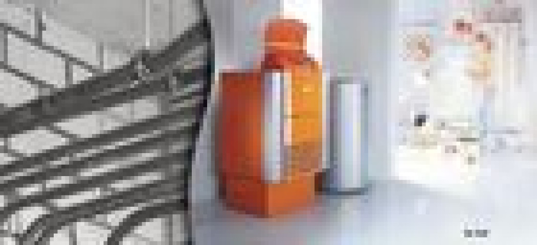

Instalacja
Zamiana kotła na paliwo stałe na zasilany gazem lub olejem pociąga za sobą konieczność wymiany całej instalacji. W miejsce funkcjonującej do tej pory instalacji grawitacyjnej, z otwartym naczyniem wzbiorczym i rurami o dużych średnicach, musi być zrobiona instalacja zamknięta, z pompą obiegową, naczyniem przeponowym i automatycznym odpowietrzeniem. Otwarte naczynie wzbiorcze jest niezbędne w instalacjach o wysokiej temperaturze wody zasilającej, gdyż wyrównuje ono zmiany jej objętości. W nowoczesnych instalacjach o niższej temperaturze, różnice objętości wody nie są tak duże, a zamknięte naczynie wzbiorcze nie dopuszcza do wnętrza instalacji tlenu powodującego jej korozję. Z kolei praca pompy zwiększa szybkość przepływu wody w rurach, zatem mogą mieć one mniejszą średnicę, a instalacja jest tańsza.
Nowe rury – najczęściej z tworzyw sztucznych, miedzi, a coraz rzadziej ze stali – powinny być tak prowadzone, żeby powodowały możliwie małe starty ciepła. Przy czym są one tym większe, im większa jest średnica rur. Żeby wymiana instalacji nie wiązała się z całkowitą rujnacją domu, nowe rury można prowadzić przy podłodze, wzdłuż ścian, a następnie zakryć je ozdobnymi listwami maskującymi.
Rurociąg grzewczy wykonuje się jako instalację z rozdziałem dolnym lub górnym. W pierwszym przypadku obie rury, zasilająca i powrotna, biegną do grzejnika tą samą trasą. W najwyższych punktach instalacji muszą znaleźć się odpowietrzniki. W instalacji z rozdziałem górnym ogrzana woda jest wtłaczana do jej najwyższego punktu, skąd grawitacyjnie spływa w dół do poszczególnych grzejników. Jednak obecnie taka instalacja traci na popularności, przede wszystkim głównie z powodu wyższej ceny jej wykonania.
W obrębie jednej kondygnacji woda grzewcza jest rozprowadzana za pośrednictwem instalacji rozdzielaczowej – od rozdzielaczy przewody są prowadzone do poszczególnych grzejników. Rury zazwyczaj prowadzi się w szlichcie podłogi, najkrótszą drogą od rozdzielacza do grzejnika albo wzdłuż ścian zewnętrznych. Prowadzenie rur po najkrótszej linii pozwala oszczędzić na materiale, umożliwia wymianę uszkodzonego kawałka rury bez wyłączania całego ogrzewania i ułatwia sterowanie każdym obiegiem z rozdzielacza.
Warto pamiętać, że do tak ułożonej instalacji można podłączać grzejniki z zasilaniem dolnym, dzięki czemu połączenie grzejnika z rurociągiem jest niemal niewidoczne.
