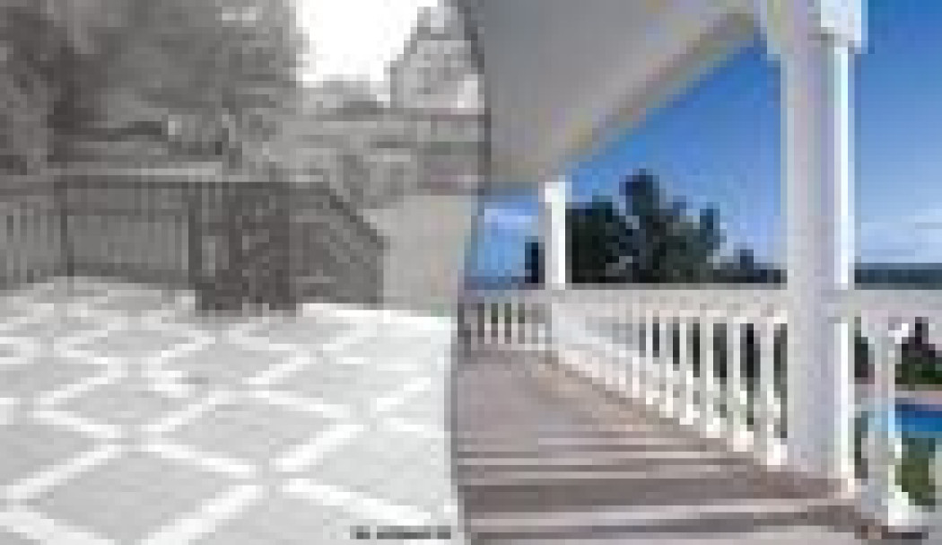

W sezonie letnim zwiększa powierzchnię użytkową i bez wątpienia jest ozdobą domu. Niestety, problemy pojawiające się wkrótce po wybudowaniu tarasu – odpadające płytki czy przecieki mogą stać się prawdziwym utrapieniem. Wtedy warto zaplanować remont polegający nie tylko na zakupie dobrych materiałów, ale również na doborze odpowiedniej technologii i starannym wykonawstwie.
