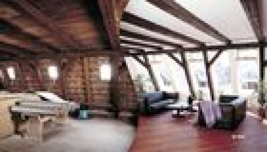

Ilość miejsca, jakim będziemy dysponowali na poddaszu zależy przede wszystkim od kształtu dachu:
niewiele – pod dachem czterospadowym, ponieważ powierzchnię z każdej strony ograniczają skosy połaci, jest więc ona znacznie mniejsza od powierzchni parteru;
więcej – pod dachem dwuspadowym. Na wielkość takiej powierzchni wpływają m.in. rodzaj więźby dachowej, kąt nachylenia połaci i wysokość ścianek kolankowych;
najwięcej – pod dachem mansardowym (jak na zdjęciu wyżej), którego konstrukcja stwarza najlepsze warunki do zagospodarowania.
