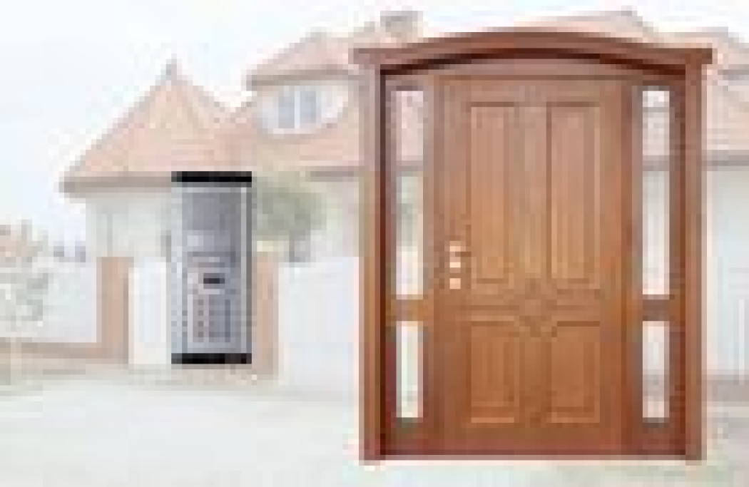

Najprostsze drzwi antywłamaniowe pokryte są okleiną z PVC – do wyboru w wielu kolorach i wzorach.
Droższe – mają tłoczenia, przeszklenia, witraże, nadstawki i łuki. Pokrywa się je okładziną z płyt MDF lub
drewnianych (fot. Donimet, Gerda, J&W, Key Lock)Dziś „puk, puk – kto tam” nie zdarza się w domach jednorodzinnych, a...
