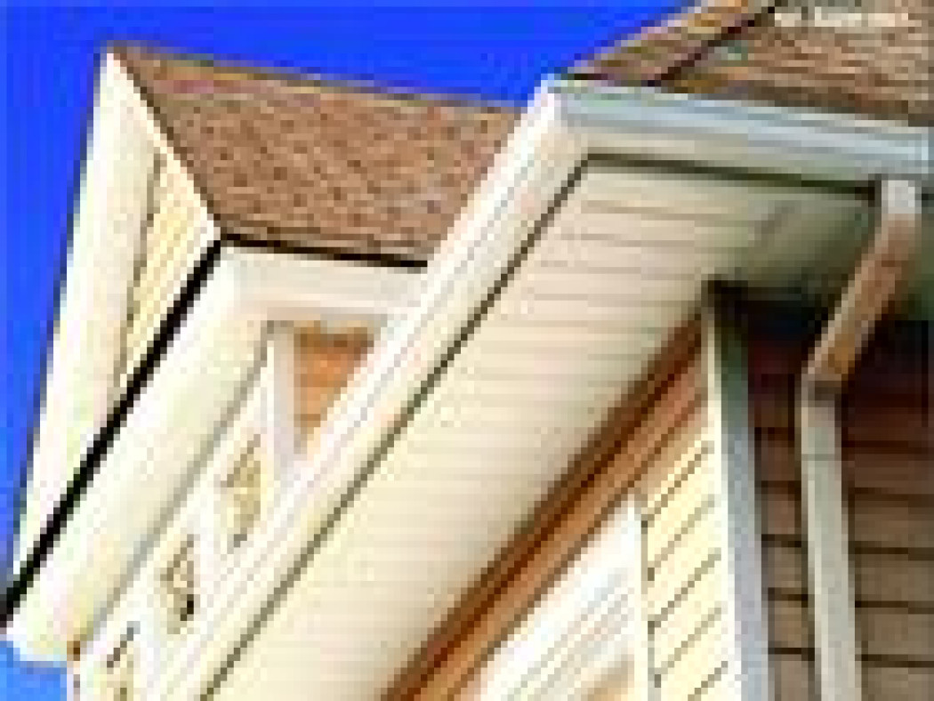

Jeśli mamy wszystkie elementy systemu orynnowania, ich połączenie jest łatwe
Co wybrać
Rynny mogą mieć różne kształty. Spotyka się elementy o przekroju kolistym lub prawie zamkniętym kwadratowym. W górnej części znajduje się jedynie szczelina, do której spływa woda z połaci. Najczęściej jednak rynny są to otwarte korytka o przekroju półkolistym, półeliptycznym, kwadratowym, prostokątnym i trapezowym. Niektórzy producenci oferują rynny dwuwarstwowe, w których wewnętrzna kształtka ma przekrój półkolisty, zewnętrzna zaś kwadratowy.
Kolory rynien są niemal dowolne. Dominują brązowe, ale są też białe, czerwone czy zielone. Takie same są, oczywiście, barwy rur spustowych i wszystkich elementów wchodzących w skład orynnowania. Rynny z PVC mogą też wyglądem przypominać stal lub miedź.
Wielu producentów oferuje kompletne systemy. Dzięki takiemu zakupowi mamy pewność, że poszczególne elementy będą do siebie pasowały.
Najpowszechniej obecnie stosowane, a przy tym porównywalne cenowo są rynny z PVC oraz stalowe.
W przeciętnych warunkach użytkowania materiały te można uznać za równorzędne. Na dachu silnie nasłonecznionym korzystniej będzie zainstalować rynny ze stali, charakteryzuje je bowiem mniejsza rozszerzalność cieplna i niska wrażliwość na promieniowanie UV (niezmienność barwy).
Montaż nowych rynien
Producenci oferują obecnie bardzo łatwe w montażu systemy rynnowe, które można założyć bez użycia specjalistycznych narzędzi. Najbardziej popularny sposób łączenia rynien – zarówno z PVC, jak i stalowych – to złączki z zatrzaskiem i uszczelką z gumy EPDM.
Montaż orynnowania rozpoczynamy od zamocowania rynajz (jeśli instalujemy nowe) na przeciwległych końcach dachu. Pomiędzy nimi rozciągamy i mocno napinamy sznurki – jeden mocowany do skraju uchwytu, drugi w osi dna rynny; wyznaczą one linię mocowania pozostałych rynajz. Rynajzy należy mocować uwzględniając spadek, jaki musimy nadać rynnom w kierunku odpływu (3-5 promili, co oznacza 3-5 mm na 1 metr bieżący). W praktyce wystarczy podnieść o ok. 1 cm co czwartą rynajzę, a pozostałe dogiąć do wymaganego poziomu. Jeśli wykorzystujemy uchwyty czołowe, powinny one dawać mozliwość regulacji, co znacznie ułatwi uzyskanie właściwego nachylenia rynny.
Po zamocowaniu rynajz precyzujemy miejsce zamontowania odpływów, przycinając jednocześnie końcowe odcinki rynien na wymaganą długość. Przy wyznaczaniu miejsc łączenia rynien z odpływami, narożnikami oraz pomiędzy sobą przestrzegajmy zasady zachowania odstępu miejsca połączenia od rynajzy nie większego niż 15 cm – zapobiegnie to rozłączaniu się rynien na skutek obciążenia wypełniającą je wodą, śniegiem czy lodem. Na połączeniach należy też zachować odpowiedni odstęp końców łączonych rynien (zwykle producenci nanoszą odpowiednie znaki na złączkach), co pozwoli im swobodnie rozszerzać się przy wzroście temperatury.
Ułożenie i połączenie rynien jest bardzo proste. Włożony w rynajzy odcinek rynny łączy się z kolejnym za pomocą złączki z zatrzaskami, a umocowanie jej w uchwytach polega na dogięciu zaczepów lub podłożeniu zewnętrznej krawędzi rynny pod zaczep. Na skrajach orynnowania mocujemy denka zamykające.
Odprowadzenie wody z dachu wymaga także podłączenia rur spustowych, mocowanych obejmami do ściany budynku. W przypadku wysuniętych okapów dachu w celu połączenia rynny z rurą spustową konieczne będzie zamontowanie dwóch kolanek o kącie 45°, umożliwiających dosunięcie rury do ściany. Obejmy mocujemy pod kielichami rur spustowych, w odstępach co 2-3 m. Odcinki rur łączymy na wcisk, po uprzednim posmarowaniu uszczelki środkiem poślizgowym (np. mydłem). Ich wyloty mogą być skierowane do rowków odpływowych na powierzchni gruntu lub – jeśli odprowadzamy wodę do kanalizacji deszczowej – wprowadzone do studzienki osadnikowej.
