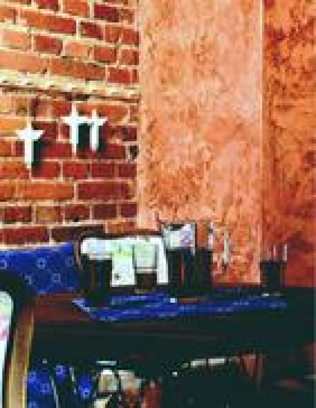

W obecnym rozumieniu remont ściany oznacza coś więcej niż wypełnienie ewentualnych ubytków oraz pomalowanie albo położenie kolejnej warstwy tapety. Standardy oczekiwań oraz technologie w tej dziedzinie zdecydowanie „poszły w górę”.
Tak to już jest, że wszystko co wstawimy do wnętrza mieszkalnego, zarówno dużych gabarytów, jak i rozmiarów bibelotu, musi mieć swoją oprawę oraz tło. Zatem niezwykle ważnym elementem będzie jakość wykończenia oraz kolor i faktura ścian. Oczywiście, pożądany efekt najłatwiej osiągnąć budując nowy dom, ale podczas remontu, przy zastosowaniu nowoczesnych i tradycyjnych technologii, można osiągnąć równie doskonałą jakość.
Niezależnie od tego, jaką metodą zaplanowaliśmy wykończyć remontowane ściany, wszystkie wymagają ich równej powierzchni. Można do tego dojść na dwa sposoby – idealnie naprawić ubytki i położyć nowoczesną warstwę tynku lub przykleić do ścian płyty gipsowo-kartonowe (albo gipsowo-włóknowe) – uzyskane w ten sposób powierzchnie w jednym i drugim przypadku można wykończyć tradycyjnie, poprzez malowanie, układanie tapet, boazerii i ceramiki.
