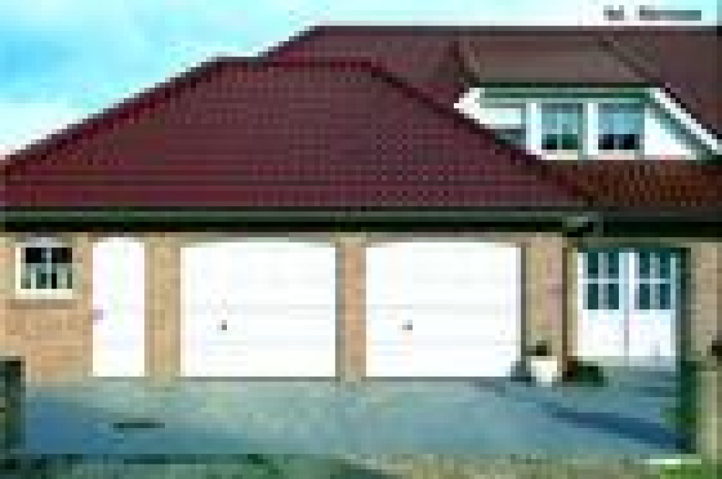

Przed bramą uchylną trzeba zostawić trochę miejsca Do bramy segmentowej można podjechać niemal na styk Brama roletowa też nie zabiera miejsca przed garażem Przecięty fragment ościeżnicy drewnianej podważamy łapką ciesielskąZastąpienie starej rozwieranej bramy garażowej nowoczesną bramą podnoszoną, to nie tylko kwestia estetyki, ale również wygoda użytkowania. W garażu indywidualnym możemy zamontować bramę uchylną, segmentową otwieraną...
