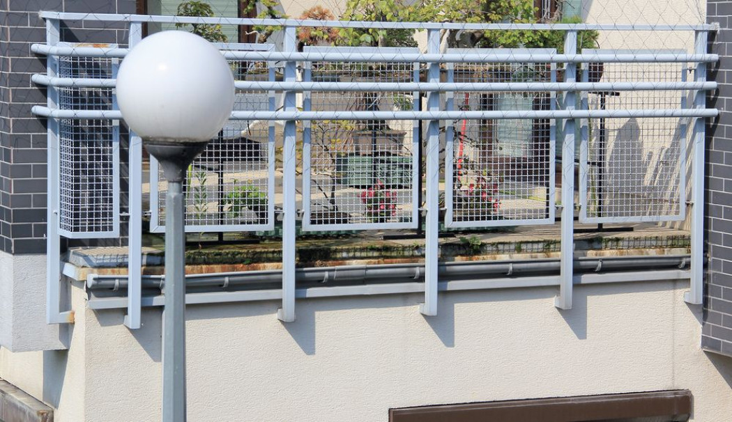

 Taras, który fotografowaliśmy, stanowi także zadaszenie wejścia do domu. Okładzina ceramiczna (zdj. 1) nie wyglądała źle – fuga była na miejscu, na płytkach pojawiły się tylko 2 czy 3 pojedyncze pęknięcia. Ale od dołu (zdj. 2) i z boku (zdj. 3) było widać, że izolacja przeciwwilgociowa nie działa.
 Po opukaniu płytek okazało się, że większość z nich nie jest związana z podłożem. Ich odrywanie, a raczej podnoszenie nie sprawiało problemu (zdj. 4). Większość płytek dała się po prostu zdjąć – prawie żadna nie pękła. Tak po kilku latach wyglądał klej, na który je mocowano (zdj. 5). Jak widać, nie nakładano go (jak się zaleca) pacą zębatą i nie wypełniał całej przestrzeni pod okładziną. Ponieważ w tym przypadku potrzebny był kompleksowy remont, skuto wylewkę (zdj. 6). Do układania nowych warstw można było przystąpić po wyczyszczeniu i zagruntowaniu podłoża.
