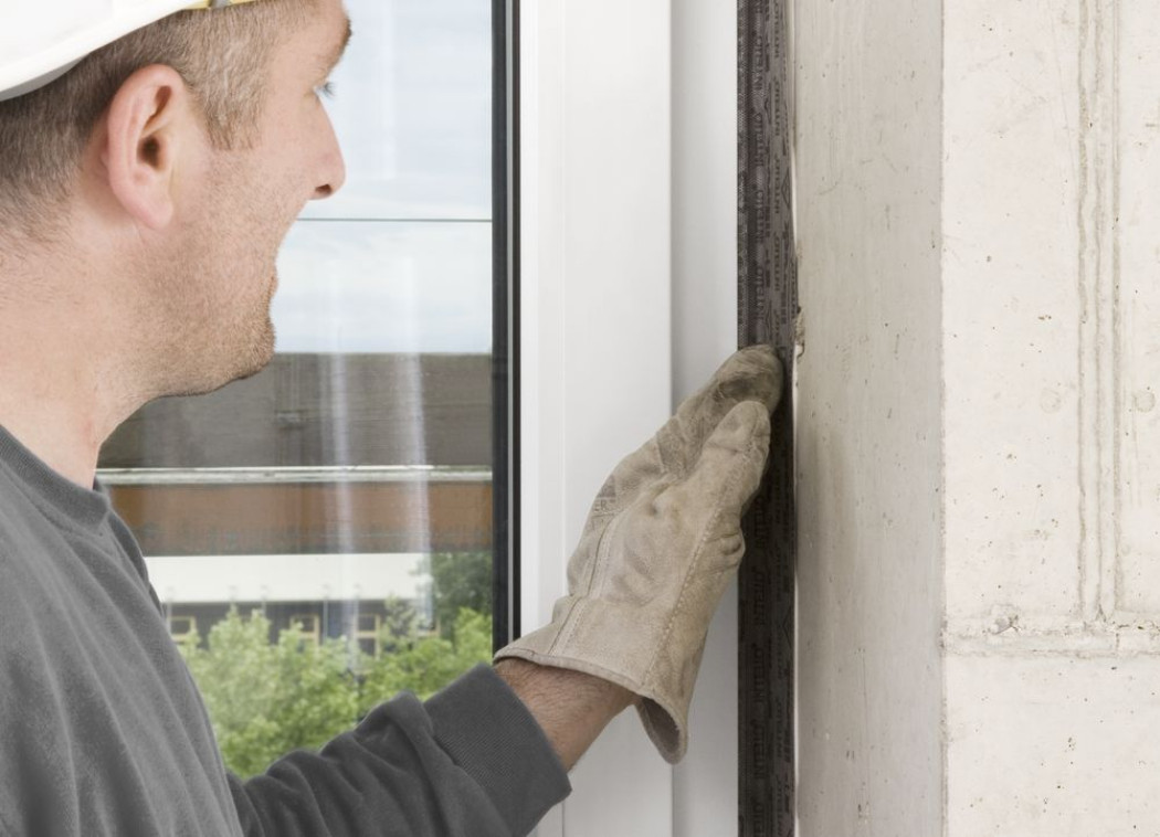

Samodzielna wymiana okien nie jest zbyt skomplikowana, ale wymaga staranności, a w trakcie prac mogą pojawić się nieprzewidziane utrudnienia. Musimy też zadbać o utylizację starych okien oraz liczyć się z utratą gwarancji na nowe – jeśli producent uzależnia ją od zamontowania przez autoryzowaną firmę. Warto również przeprowadzić analizę kosztów dla obu rozwiązań. Za okna z montażem producenta zapłacimy niższy – 8% – VAT. Przykładowo – model o wymiarach 150 x 150 cm będzie kosztował ok. 590 zł (z 23% VAT), zaś kompleksowa usługa (demontaż, montaż i obróbka) – 790 zł (z 8% VAT). Wszystko wskazuje na to, że wymianę okien najlepiej zlecić fachowcom. Warto jednak wiedzieć, jak powinny przebiegać poszczególne etapy prac.
Stare okna skrzynkowe mają zwykle wąskie skrzydła, szprosy i lufciki w górnej części. Przy wymianie stolarki zwykle się te podziały zmienia – ale nie należy tego robić bez zastanowienia. Chodzi tu zarówno o względy wizualne, jak i kwestie użytkowe (problem może stanowić np. pełne otwarcie dużego skrzydła, w miejscu, gdzie wcześniej były dwa mniejsze).
USTALANIE WYMIARÓW
W pierwszej kolejności określa się wymiary nowych okien, co w przypadku starej, nietypowej stolarki może sprawić pewne problemy. Jako bazę wymiarową należy zawsze przyjmować szerokość i wysokość w świetle ościeża – wielkość otworu w najwęższych miejscach. Dzięki temu unikniemy ingerencji w warstwę elewacyjną – co byłoby nieuniknione, gdyby okna okazały się za duże. Jeśli stara stolarka miała znormalizowane wymiary, można przyjąć że nowa, o standardowej szerokości i wysokości, będzie pasować. Ważne, żeby między murem a ramą pozostało 1,5–2 cm luzu z każdej strony. W razie wątpliwości, jak głęboko osadzona jest ościeżnica, skuwa się fragment tynku, aż do ściany nośnej. Przy okazji wymiany okien, z reguły zmieniamy też parapety – przy ustalaniu wysokości okna musimy więc uwzględnić ich grubość.
