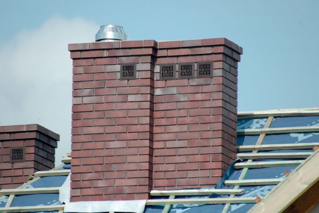

Kanał wentylacyjny musi być przede wszystkim drożny, tak by ogrzane powietrze mogło swobodnie unosić się ku górze. Wymagania wobec kanału dymowego i spalinowego są bardziej restrykcyjne. Bezwzględny warunek to szczelność – w przeciwnym wypadku mogłoby dochodzić do przenikania produktów spalania do pomieszczeń sąsiadujących z kominem. Powierzchnie wewnętrzne powinny być możliwie równe i gładkie, by ułatwiać przepływ spalin. Przekrój kanału musi być dostosowany do wymagań przyłączonego urządzenia grzewczego. Minimalne wymiary kanału dymowego to 14 x 14 cm lub 15 cm średnicy, wymiar kanału spalinowego określa producent kotła. Jeżeli kanał prowadzony jest w ścianie zewnętrznej, musi zostać ocieplony – w przeciwnym wypadku szybkie wychładzanie spalin powodować będzie kondensację pary wodnej.
Do niedawna (jest to zresztą metoda nadal wykorzystywana z powodzeniem), podstawowym sposobem wykonywania kominów było murowanie ich z dobrze wypalonej, pełnej cegły (ewentualnie pustaków ceramicznych) łączonej na pełne spoiny. W takiej sytuacji komin powstawał zwykle jako integralny element ściany nośnej budynku. Teraz coraz częściej wykorzystuje się prefabrykowane elementy z ceramiki szamotowej albo kamionki, ze stali kwasoodpornej lub też ceramiki wyposażonej we wkłady ze stali.
Wyroby tego rodzaju bywają uniwersalne bądź są przeznaczone do konkretnych zastosowań, tzn. do kontaktu z produktami spalania o ściśle określonej temperaturze czy też agresywności chemicznej. Rosnąca popularność prefabrykatów wynika nie tylko z faktu, że pozwalają na eksploatację nowoczesnych kotłów wymagających wysokiej odporności przewodów kominowych, lecz także z mniejszej pracochłonności przy montażu, co przyspiesza proces budowy i zmniejsza koszty.
fot. Jawar
