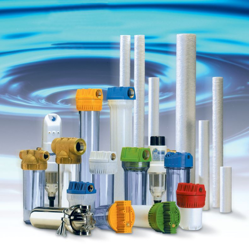

FILTRY MECHANICZNE
Zatrzymują piasek, rdzę, zawiesiny występujące w wodzie. Inaczej te substancje zatykają zawory i filtry na dalszych etapach oczyszczania oraz mechanicznie uszkadzają rury. Na zanieczyszczenia stałe bardzo wrażliwe są pompy i precyzyjne zawory, np. w bateriach jednouchwytowych i termostatycznych. Filtry mechaniczne zawsze powinny stanowić pierwszy etap oczyszczenia. Dlatego taki filtr umieszcza się na początku instalacji wodociągowej i w razie potrzeby także bezpośrednio przed filtrami innego typu, zaworami itp.
Najpopularniejsze są filtry wykonane z włókniny, sznurka albo metalowej lub plastikowej siatki (mniej dokładne). Dwa pierwsze typy są jednorazowe, siatkowe zaś można wypłukać i użyć ich ponownie.
fot. Secura
