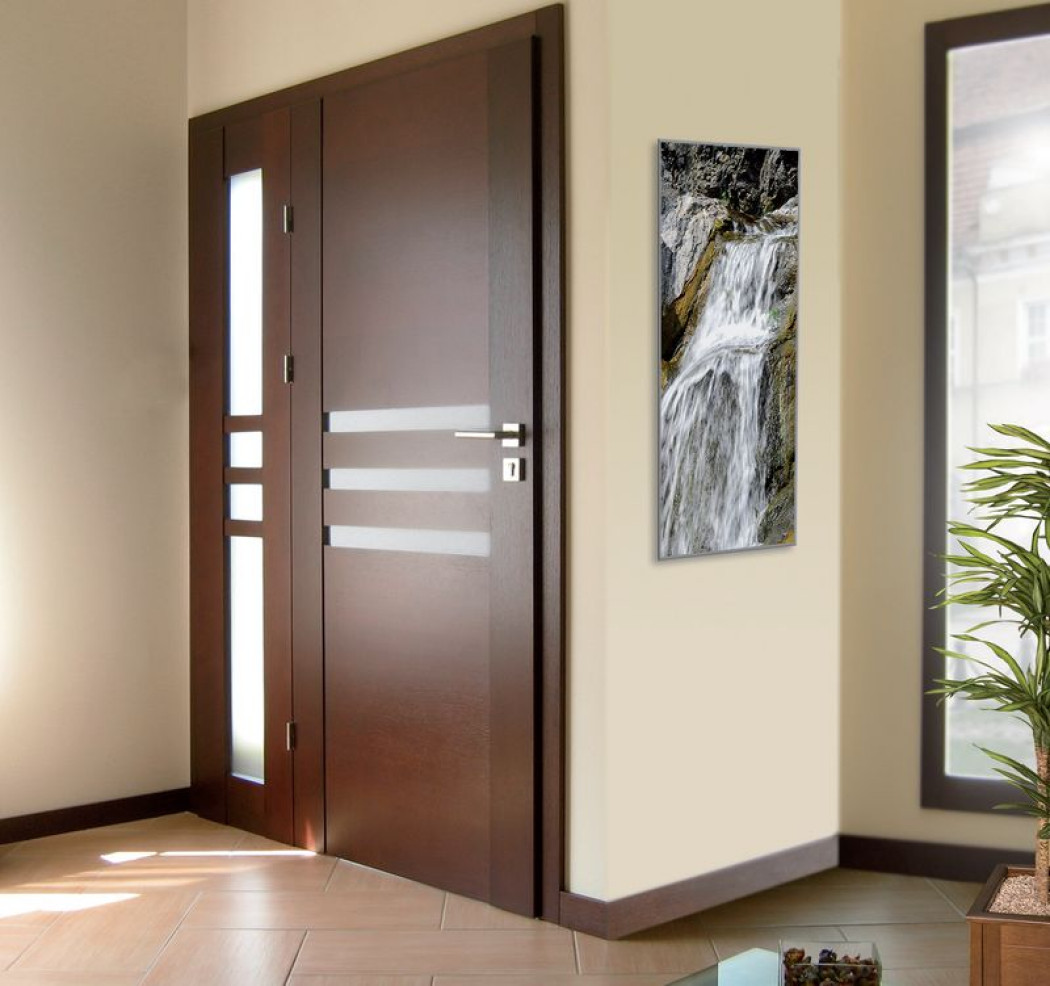

Drzwi wejściowe (zewnętrzne) z uwagi na miejsce zamontowania powinny być najbardziej uniwersalne.
Oprócz względów estetycznych muszą one spełniać wymogi narzucane przez normę budowlaną oraz przez specyficzną funkcję. Bardzo ważna jest dobra izolacyjność cieplna. Przepisy określają współczynnik przenikania ciepła drzwi zewnętrznych na poziomie 2,6 W/(m2·K). Większość dostępnych na rynku wzorów spełnia ten warunek z nawiązką – 2 W/(m2·K). W hałaśliwej okolicy równie istotna okazuje się izolacyjność akustyczna drzwi wejściowych. Normy nie określają wprawdzie jej minimalnego poziomu, ale warto, aby była ona zbliżona do 30 dB. Poziom 36 dB (i więcej) oznacza już bardzo skuteczną ochronę akustyczną. Drzwi wejściowe powinny być również na tyle wytrzymałe, by oparły się zakusom włamywaczy.
Dlatego też nawet najprostsze drzwi wejściowe powinny mieć co najmniej trzy pary zawiasów oraz dwa zamki (w tym jeden kilkupunktowy, wyposażony w zespół bolców).
fot. Dewro
