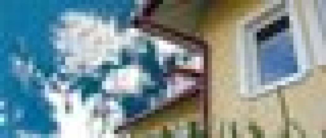

Korozja, opady śniegu, silne wiatry i uszkodzenia mechaniczne – wszystko to sprawia, że z czasem rynny się zużywają i wymagają napraw lub wymiany.
(fot. Cellfast)
