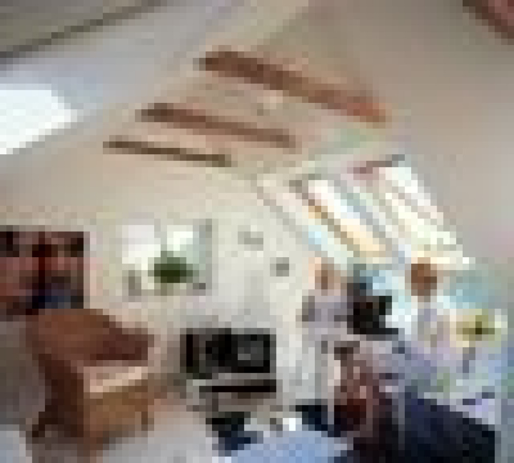

(fot. Velux) |
Można na nich wygospodarować niezależne mieszkania dla dorastających dzieci lub do wynajęcia. Można również stworzyć pracownie, pomieszczenia typu hobby albo „tylko” luksusowe sypialnie z oddzielnymi łazienkami i garderobami. Możliwości jest bardzo dużo.
