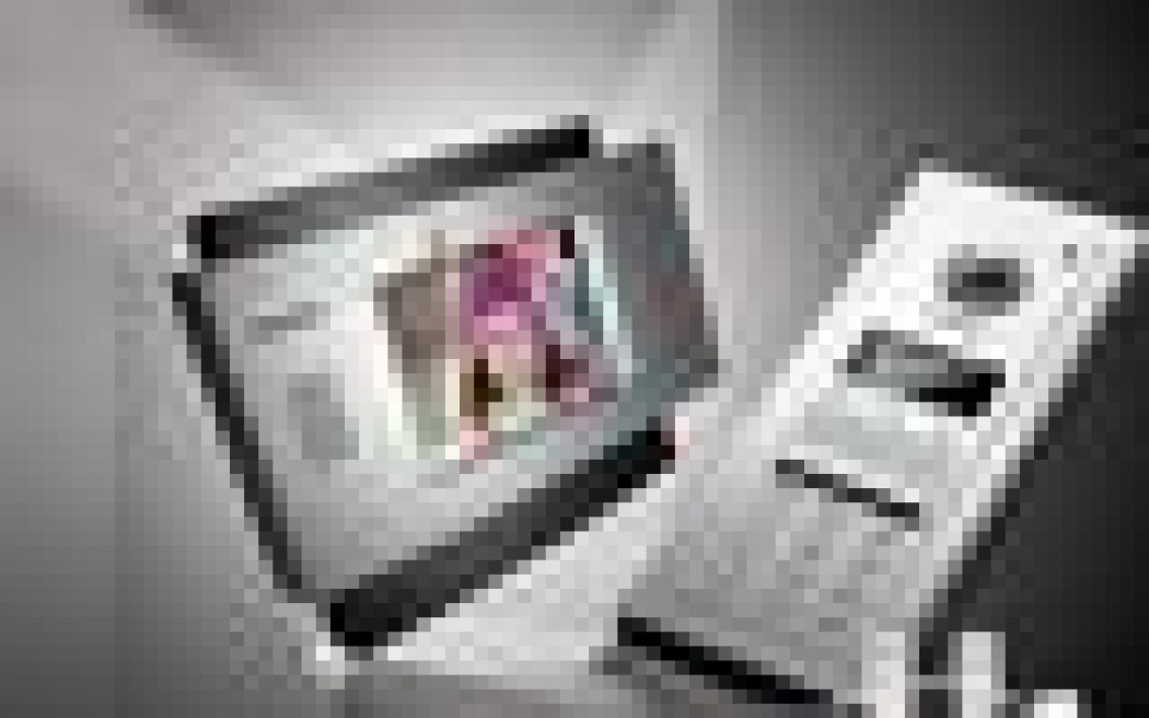

(fot. GDE Polska) |
Domofony umożliwiają prowadzenie rozmów z osobą stojącą przy wejściu na posesję. Dzięki wideodomofonom przybysza można także zobaczyć na ekranie. Wideodomofony przydają się zwłaszcza wtedy, gdy dom stoi w głębi dużej działki albo gdy furtka i brama wjazdowa są z domu niewidoczne, bo zasłaniają je na przykład rośliny ogrodowe albo mur ogrodzenia.
