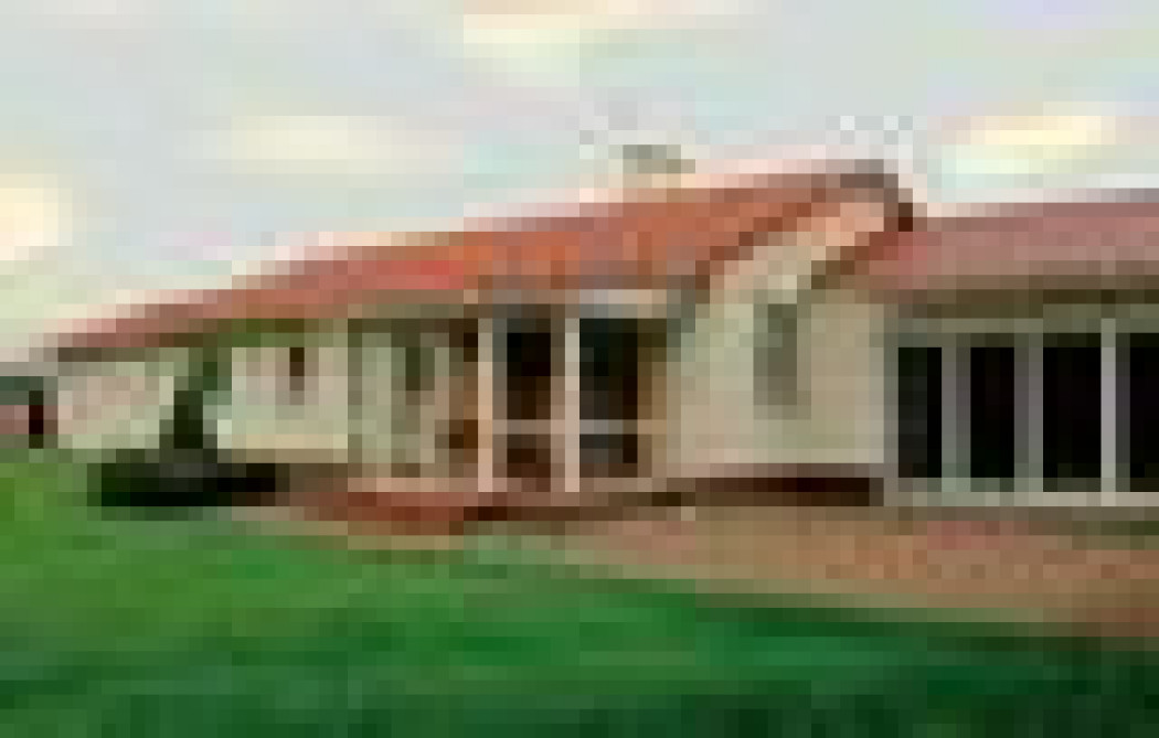

Dom miał pierwotnie charakter letniskowy. – Nabyłem go w stanie surowym zamkniętym szesnaście lat temu – mówi Adam Witkowiak. – Był wówczas znacznie mniejszy niż teraz, a tuż obok niego przycupnął wolno stojący garaż, w którym popularny maluch mieścił się naprawdę z trudem. Po dwóch latach uznałem, że najwyższy czas na przebudowę. Zależało mi na stworzeniu pomieszczenia rekreacyjnego, w którym znalazłaby się sauna parowa, jacuzzi oraz siłownia. Jesteśmy z żoną ludźmi aktywnymi i takie pomieszczenie odnowy było naszym marzeniem.Spełniliśmy je dzięki dobudówce, która połączyła dom z małym garażem. Zmieniła się też funkcja garażu, gdyż umieściliśmy tam pomieszczenia o charakterze sanitarnym i gospodarczym. Nowy, dwustanowiskowy garaż powstał po przeciwnej stronie domu. Ściany naszego domu wykonane są z cegły ceramicznej ocieplonej 15-centymetrową warstwą styropianu. Ponieważ, z racji bliskości jeziora, poziom wód gruntowych jest bardzo wysoki, ławy fundamentowe osadzone są na 12 studniach o głębokości od 8 do 12 metrów (tak głęboko znajduje się stabilny grunt).
Po przebudowach i zmianach aranżacyjnych dom ma obecnie około 150 m2 i składa się z kilku stref – stwierdza Adam. – Strefa dzienna to: duży salon połączony z kuchnią i jadalnią. Można z niego przejść do pomieszczenia rekreacyjnego lub do ogrodu. Strefa prywatna to trzy sypialnie wraz z łazienką. Jest jeszcze strefa, którą można określić mianem technicznej. Składają się na nią: dodatkowa łazienka, spiżarnia oraz pomieszczenie gospodarcze.
