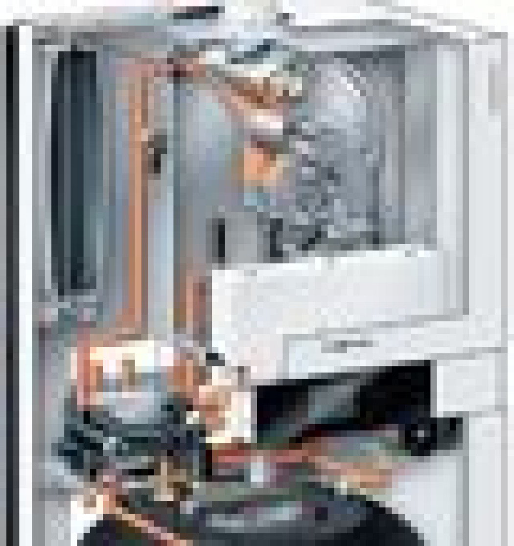

fot. Viessmann
Kotły kondensacyjne współpracują najefektywniej z niskotemperaturowymi systemami grzewczymi, jakie stosuje się właśnie w domach energooszczędnych. Zapewniają wystarczającą ilość ciepła, kosztem stosunkowo niewielkiego zużycia gazu, a więc są sposobem na tanie grzanie domu. Jednak aby było to możliwe, kocioł powinien być fachowo serwisowany (częściej, a więc drożej niż kocioł tradycyjny), gdyż kotły te są wrażliwe, np. na jakość wody. Kotły kondensacyjne mają wysoką sprawność – ponad 100%, wynikającą z wykorzystywania do ogrzewania domu także ciepła kondensacji (stąd ich nazwa).
Co to znaczy, że sprawność kotła przekracza 100%?
Sprawność zwykłych niekondensacyjnych kotłów może sięgać najwyżej 94–96%. Kotły kondensacyjne mają sprawność wyższą o minimum 10% – najlepsze z nich mogą osiągnąć nawet 109%. To, że sprawność przekracza 100%, co brzmi niedorzecznie, wynika po prostu z definicji sprawności kotła, którą stworzono kiedyś dla kotłów niekondensacyjnych – jedynych, jakie znano.
Założono wtedy, że w gorących spalinach ulatujących przez komin musi zawsze znajdować się dwutlenek węgla i para wodna. A za sprawność przyjęto ilość ciepła, jaka uwalnia się podczas spalania paliwa, pomijając tę jego ilość, która uchodzi na zewnątrz w parze zawartej w spalinach. Obliczona wedle tej zasady sprawność kotłów kondensacyjnych powiększa się o ciepło odzyskane z pary wodnej i dlatego przekracza 100%.
